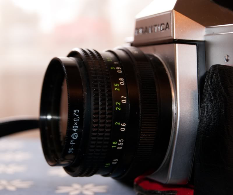

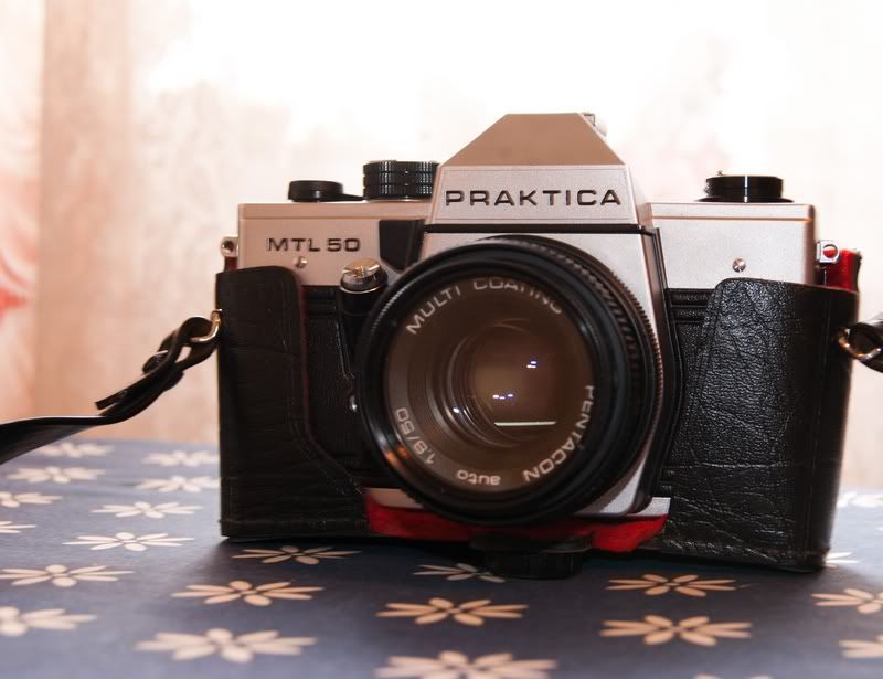

Здравствуйте!
Подскажите пожалуйста,есть старенький объектив и sony a230,можно ли через какой то переходник (м42?) прицепить старый объектив?насколько хорошь или плох данный объектив?Сейчас использую кит...
Re[hitmanrus]:
естессно м42..
должне быть заметно лучше кита

Re[hitmanrus]:
И помогите совсем с глупым вопросом...
как этот объектив снимается?просто не откручивается,боюсь отломать))
Re[hitmanrus]:
м42 должне просто откручиваться, заржавело наверно капните керосину или силиконовой смазки под резьбу
Re[hitmanrus]:
Набрался смелости,приложил немного силы и все получилось)
