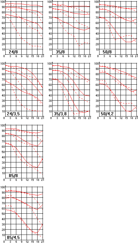

Кошак. А можете мне немного, для моего образования, рассказать какие проблемы могут возникнуть на Д7Д с 24-50? А то я на него ставку сделал :(
Ох... Тут в двух словах не объяснить.
Вот взгляните:
24-50: http://www.photodo.com/pix/lens/mtf/MINAF24504.gif
28-135: http://www.photodo.com/pix/lens/mtf/MINAF28135445.gif
Интерпретируя графики с учетом кропа, можно предположить, что разрешения будет недостаточно на цифровом боди.
При этом 24-105 вполне вменяем.
Из чего я делаю вывод, что 24-50 может вести себя непредсказуемо, в отличие от 24-105. Пожалуй, все же лучше бы дождаться отзывов от перопроходцев, но боюсь, я правильно расстроился.

Кошак Ромуальд,
Или Вы какими-то высокими матерями оперируете, или я Вас не понимаю ...
смотрим на 24-85
http://photodo.com/pix/lens/mtf/MIAF248535.gif
Видим, что он уступает, например, 28-135 по контрасту на всех фокусных расстояниях. Кроме 135, но там вообще нечто экзотическое получается. Допустим, что в диапазоне 28-105 он ведёт себя вполне предсказуемо, и лучше по контрасту на всех тестированных разрешениях.
Что ещё видим по МТФ? Видим завал контраста на краях, и у 28-135 он опять таки вызывает больше оптимизма.
Попутная информация: 24-85 вполне хорошо зарекомендовал себя на Dynax 7d.
Отсюда вывод: 28-135 в диапазоне от 28 до 105 (условно) должен быть лучше, чем 24-85.
Что Вам позволяет делать выводы, о том, что 28-135 будет плох на Dynax 7d ???
Либо я чего-то не понимаю, либо МТФ это не инструмент для определения того, что объектив будет вести себя плохо на цифре, или хуже, чем на плёнке ...
При этом следуе отметить, что 24-50 не на много хуже 24-85 на одинаковых диафрагмах/фокусных расстояниях.
Итак :?:
