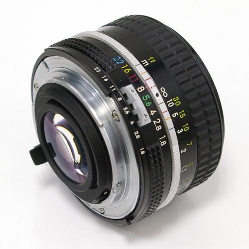

Если Вы посмотрите нв шкалу расстояний на полтиннике, то увидите отметку 3 метра, а сразу за ней значок бесконечности - это и есть, в первом приближении, 5 метров и все, что дальше...
Re[Юрий Трубников]:
от: Юрий Трубников
и 5 и даже 10 м отдельно есть... и расстояние между ними больше чем ГРИП на ф4
