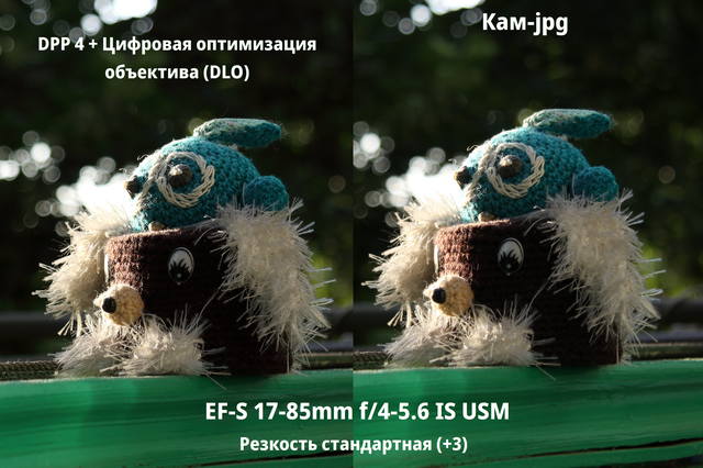

Можно попробовать снимать в рав, конвертировать в DPP, предварительно в DPP добавив резкости (сколько вам нужно).
Снимите что-нибудь такое (это 12мп на фикс 50 1.8II)
кит 18-55 IS II на 10мп
До повышения резкости
После
Фиксы немного порезче.
Спасибо за развернутый ответ, да еще и с примерами.
Да, DPP я видел, простая и понятная прога. Но если резкости нет, то взять ее откуда-то не получится. И в раве ее тоже нет, если объектив картинку на матрицу не сфокусировал. А то, что в DPP делают - это фильтры sharp и unsharp mask, т.е. те же, что и в фотошопе. Да, если в раве, сколько там, 14*3 bpp, тогда эти вычисления можно сделать поточнее, но все равно это уже математика типа вычесть блюр и прибавить контраст.
Так что придется снимать пока так, а в перспективе искать другие объективы.

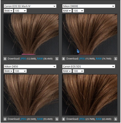

Re[booratinoid]:
от: booratinoid
А вот этого первого и второго я не знал. И это - #опа. Да, я почитал что такое противомуарный фильтр и зачем его ставят. Но... это #опа полная.
Чушь, полная!
"противомуарный фильтр" не мешает получать хорошую резкость :!:
Вот пример: (смотреть надо в полном разрешении)

Научные книги читаете, про "Гарри Поттера", а верите маркетологам.
Вот ещё пример.
Сможете определить на какой камере есть "противомуарный фильтр", а на какой нет, не глядя в подписи :?: :?: :?:
Ещё Раз. Специально Для Вас.
:!: "противомуарный фильтр" не мешает получать хорошую резкость :!:
(Заметьте, я пишу про резкость, а не про детализацию. Надеюсь вы понимаете в чём разница.)
