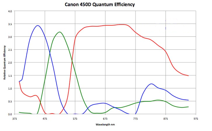

покрутил ваш (и не только) raw - да, камера так видит. красный ближе к красному.
это не ошибка, а, скажем так - особенность цветового зрения.
есть два цвета, которые в модели RGB смесь красного и синего - да и просто можно взять две баночки краски, красную и синюю и смешать.
но. при этом один - фиолетовый - есть в ЧИСТОМ виде, в спектре, сам по себе. а второй - розовый - его как бы нет. он виртуальный, по сути существует только в нашем мозгу, там где глаз видит смесь двух основных цветов - R и B.
почему так? а это интересно. если посмотреть на спектральную чувствительность глаза, то увидим такую картину:
внезапно видим горб R в самой левой части спектра, как раз где фиолетовый. ниче се! зачем? а чтобы различить Синий и Фиолетовый. так бы видели один синий, а тут откуда-то еще и красный появился... синий и красный - значит видим фиолетовый. ВРОДЕ
т.е. розовый и фиолетовый - два конфликтующий цвета, для которых часто нет однозначного рецепта. поэтому если глаз видит розовый - что там на самом деле фиг его знает. для природных объектов более-менее правильно, а химики в красителях дурят глаз на полную, безбожно.
и плюс еще вот что. практически все камеры имеют "красный" расширенный в сторону ближнего инфракрасного. ну так технически получается - не выходит его совсем отрезать не искажая видимый диапазон, нет таких фильтров (по разумной цене).
(тут для сапога, но у сони практически то же, у меня есть пруф)
(обратим внимание на красный канал в синей области - налицо подражание глазу)
а все органические (= не минеральные) красители в инфракрасном обычно белые или светлосерые, т.е "розовый" для глаза будет для сенсора сильно краснее и уйдет в скорее красный.
цвета же натуральных объектов, а не всякой химии та же соня берет отлично
(просто тест, не ради красот - просто сорняки)
так что нехудожественный свист "глубоко проблемная 6300" - просто нехудожественный свист.
на практике - если фотографируете нечто химически крашенное и точность цвета действительно важна - помогите камере ручками.
