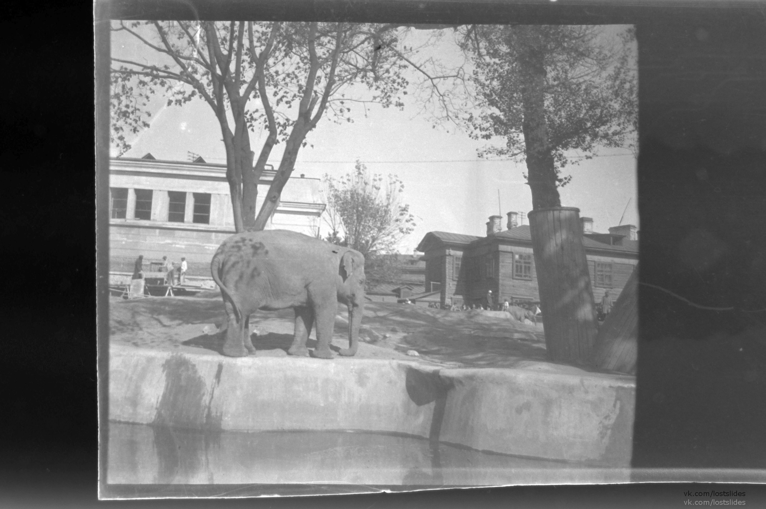

По части размягчения, я уже подумал попробовать пластификатор. Но тут нужно как-то более технологически обоснованно подходить, как мне кажется. Заказал книжку по восстановлению пленок, пока еще едет, там вроде как должна быть описана верная химия.
На практике же, данные конкретные негативы получилось размочить и б.м. аккуратно отмыть холодной водой с фейри. Эмульсия и подложка стали мягкими и получилось выровнять. Сканера у меня подходящего нет, только пленочник под 35мм, поэтому попробовал использовать мокрую пересъемку на фотоаппарат. По первому разу считаю получилось неплохо (есть пузыри, но общее качество меня устраивает).
Вот как есть в сканере:
https://pp.userapi.com/c846216/v846216078/691a5/x70JBCe3jS0.jpg
А это мокрая пересъемка фотоаппаратом после отмывки:
https://pp.userapi.com/c846320/v846320376/6f9ef/aL05GKAs2tw.jpg
