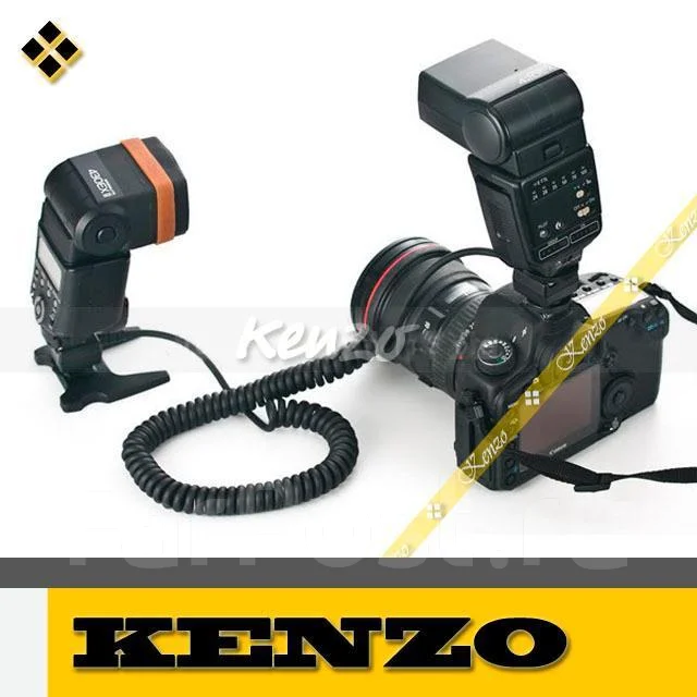

Снимаю с «лопухами»... Как не крути, а рассеивание происходит по одной оси с объективом - свет плоский, меня это очень не устраивает. Редкие «постановочные»(снимаемый ждет) кадры, когда есть возможность отразить свет от стены, не в счет - стены очень редко бывают белыми, а вертеть снимаемого, чтобы добиться нужного угла падения отраженного от стены света... молчу. Решил начать с малого: приобрести синхрокабель-TTL, софтбокс для внешней вспышки, держатель для вспышки(чтоб можно было удобно держать в левой руке конструкцию из вспышки и софтбокса. не знаю, есть такие или нет); вторую TTL-вспышку, устанавливаемую на башмак синхрокабеля-TTL, над камерой, чтобы она лупила в потолок(когда он есть) и выполняла роль заполняющего света.
Пожалуйста, подскажите, на сколько оправдан такой «комплект» и имеет ли он право на жизнь. И какое(производитель, модель) оборудование для этого надо. Если то, что я себе на фантазировал - глупость... подскажите, что можно использовать в ситуациях, в режиме репортажа, когда использование удаленных осветительных стоек с импульсными источниками света невозможно - «Все свое ношу с собой».
Посоветуйте TTL-кабель для Canon, чтоб можно было использовать схему, как на фото:

Или 3 ttl триггера (передатчик на тушке и по приёмнику на каждой пыхе), например YN-622C, кои дёшевы и вполне рабочи, или ttl кабель (какой-нибудь YONGNUO FC-681) + 2 триггера, чтобы вышло как на этой картинке:
Я сам сейчас пытаюсь как-то собрать 2 пыхи на камере для макро, так, чтобы и ttl вроде как был на обоих и не очень дорого. Получается +- как на картинке.

Скажите, а можно воткнуть вспышку-TTL в башмак синхрокабеля, установленного в горячий башмак камеры? Имеется ввиду, что от одного синхрокабеля-TTL будут работать две TTL-вспышки, в режиме TTL. Синхрокабель поддерживает такую возможность?
Re[rus32]:
Я полный чайник, и все компоненты ещё не закупил, так что не скажу, но от камеры одновременно 2 вспышки подключенные по TTL кабелям не будут работать в TTL. Вернее одна будет, вторая нет.

Странно, а почему в синхрокабеле, в башмаке, одевающимся на горячий башмак камеры, имеется посадочное место под вспышку? Я имел в виду именно такую схему - вспышка слева с надетым софтбоксом(рисующий) в руке, а вспышка на камере - в потолок(заполняющий свет).

«Синхрокабель позволяет использовать TTL вспышки на расстоянии от камеры.Длина кабеля 2 метра. Благодаря наличию 2 разъемов для подключения синхрокабель можно использовать для работы с несколькими вспышками. Длина 2 метра»(Взято из описания). Единственное НО - сильно длинный. Мне полметрового хватит.

Кабеля есть и короткие, вот этот например YONGNUO FC-681. Он в растянутом состоянии 1м, а в "сложенном будет короткий.
Спасибо Вам за ссылку. Я вот только сейчас понял(по мере обсуждения вопроса), что лучше взять кабель метра два... Лишнее - в скрутку на скотч. Зато можно будет использовать на определенных дистанциях при установке вспышки с софтбоксом на стойку.

Нашел!
«Yongnuo FC-681 кабель выносной колодки для двух вспышек Canon 3 м (Кабель Yongnuo FC-681 макс. длина 3м, для дистанционного соединения двух внешних вспышек с фотокамерами Canon улучшенный аналог Canon OC-E3)»
Кабель поддерживает все функции вспышки, как если бы она была размещена на фотокамере, включая режим E-TTL II.
На обратной стороне выносной колодки имеется гнездо 1/4“ для установки на штативе.
Максимальная длина кабеля: около 3 м. (в нерастянутом состоянии около 70 см).

Обе вряд ли будут работать в ttl. Вторая хорошо если будет просто на ручнике запускаться.
Конечно 15-18$ за кабель дешевле, чем за TTL радиотриггеры, но если пых будет 2 и больше, то всё таки удобнее по радио. Да и на тусовках каких, если на выносе, то провода будут мешать.
Дешёвый ttl радиотриггер YN-622C. 80$ за пару.
