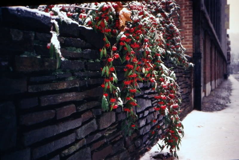

Вчера забрал из проявки первую мою слайдовую пленку (kodak 100G). Оказалось слайд - это не так "страшно" ;)
Первый кадр (куда же без котэ ;)):
OM-2 50/1.8 оцифровка Olympus E510, Гелиос-44М7

ОК, буду делать 1000 (также как-нибудь попозже выложу что-нибудь в максимальном размере для любителей 100%-кропа)...
С царапинами, грязью, "пальчиками":
При проявке (фотопроект) я прошу пленку не резать - упакована в длинный прозрачный сливер (если его так можно назвать).
Затем не вытаскивая пленку из этого "сливера" режу по 12-кадров, и переснимаю (уже освободив от "сливера"), затем режу по 6 кадров и в прозрачные файлы в папку. В общем лучший способ бороться с грязью - это ее не допускать (правда волосы или шерсть (у нас йорк и британец) все равно попадаются :( ). "Прорвавшиеся" при пересъемке "волосы" в фш удаляю вручную штампиком (для негативов режим darker color).
З.Ы. С этим слайдом столкнулся с тем, что он толще негатива и пока имеет "желобообразный" изгиб (а прижимающая рамка очень нежная - на резинках и изгиб не убирает), поэтому пока порезал и засунул в файл для выпрямления до полной пересъемки.

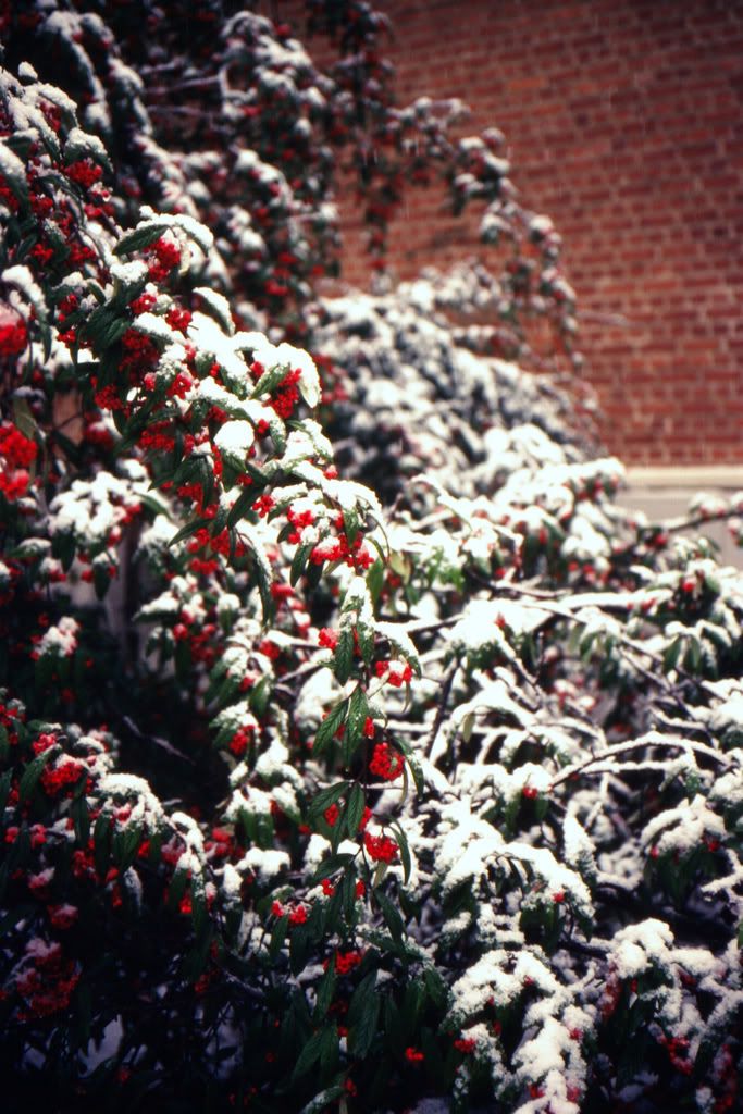

Еще кадр (kodak 100G, OM-2 50/1.8 оцифровка Olympus E510, Гелиос-44М7)
Кстати, пленка получилась с насыщенно синим цветом, особенно в тенях (типа б.б. ушел в синюю область). Кто-нибудь с этим сталкивался? Оно конечно красиво, но как-то не правильно. Вот я и гадаю: либо это свойство пленки, либо косяк лабы, либо результат съемки при зимнем пасмурном освещении.
В приведенном варианте я синеву убрал (насколько смог с учетом "атмосферы снимка").

Интересный получился результат: исключительно "цифровой", "гладкий" в том числе и по цветам. По маленьким превьюшкам этого не было видно. Вся "шершавость" скана пропала. Мне кажется, при таком способе сканирования страдает детализация или я неправ?Да и с резкостью будет не так замечательно: "глубокий" шарпинг, как на скане, сделать не получится.
Это я оправдываюсь за "бездарно" выложенные средства на Кулскан 5000!

С детализацией там все в порядке. Когда выложу полноразмер, часть вопросов снимется.
Насколько я себе представляю, "шершавость" - это недостаток, а не достоинство (правда я пока в поисках баланса между резкостью и "гладкостью/шершавостью").
