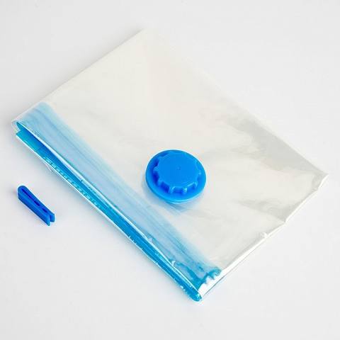

Re[олегг]:
:D :D
теперь точно без кислорода
осталось купить жигули и в крым !
Re[Nikitos_]:
Это бесчеловечно по отношению к пленке - у неё же будет кислородное голодание!
