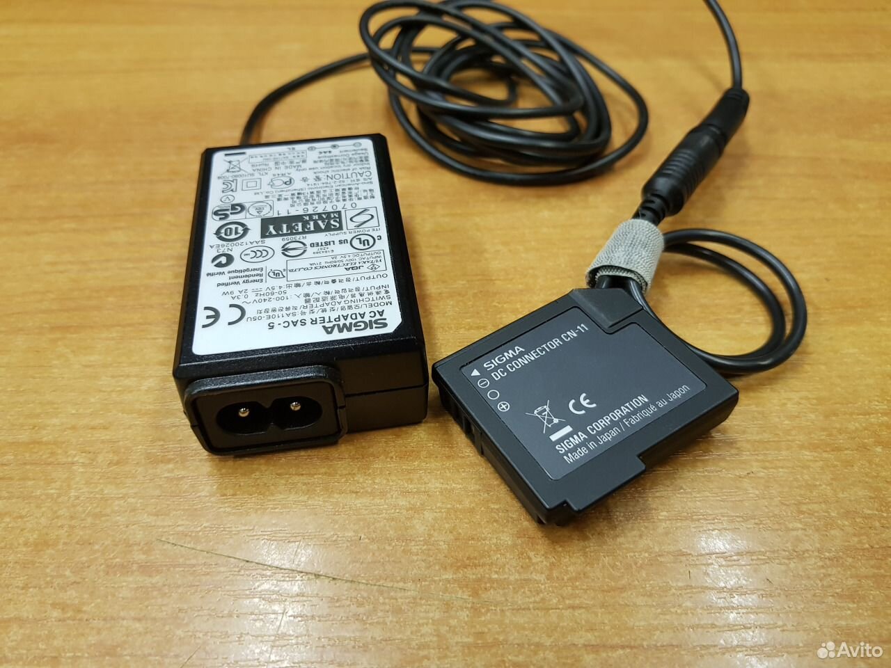

сходил вот вчера ночью поснимать на DP2 Merill и вскрылась беда (глюк/брак?) моей камеры.
раньше пару лет назад снимал иногда только днём и только в jpeg - было вроде все нормально. потом камера лежала
и вот тут ночью вчера при ISO100 и длиннющих выдержках камера со свежезаряженными батареями еле-еле делает только один RAW кадр - тут же появляется надпись Battery Empty, фотка сохраняется (иногда с ошибкой, иногда норм) и всё вырубается. Если подождать секунд 10 - после повторного включения индикатор батареи может опять показать полный или почти полный заряд. Но во время спуска всё опять повторяется. И реально одной батареи хватает на 2-3 кадра. потратив 4 батарейки я сделал 11 кадров и постоянно включал и выключал камеру после каждого сохранения.
2 батарейки старые родные, а 2 абсолютно новые китайские аналоги (для камер самсунга IA-BH125C). проблема проявляется со всеми
подскажите, пожалуйста, что это может быть?
контроллер батареи полетел?
есть ли какое-то решение (срочное на сейчас и на будущее). камеру очень хотел бы вернуть к работе. но и снимать очень надо в ближайшее время как-то.
может пока power bank помощнее с проводом к ней взять? пробовать другие аккумуляторы?

По-факту AC Adapter SAC-5 https://www.sigmaphoto.com/ac-adapter-sac-5-for-the-dp-merrill-bodies очень нужная вещь для DP Merrill& не вся конструкция, а именно DC Connector CN=11
По работе аккумулятора ничего не подскажу, я брал SAC-5, потому как любой из них, зимой сдыхал очень быстро.
По кабелю коннектор -> паурбанк, писали что есть китайские нонейм вполне себе рабочие.
Sigma AC Adapter SAC-5 for DP Merrill Cameras
В Адорама вижу есть за $30.00
aДorama.com/sgacsac5.html

muar
спасибо за инфу!
а это получается не тот CN-11? слишком толстый?
https://трейдонлайнру/catalogue/kabeli_dlya_foto_videokamer-c451/sigma/konnektor_sigma_dc_connector_cn_21_ey2900-2165065.html7
видимо придётся на адораме брать (но там как назло ещё и доставки вроде нет в РФ, смущает немного вопрос цены доставки из-за веса ненужного БП в комплекте, тогда наверное в сторону посредников типа бандерольки смотреть надо будет, но это всё долго). или с рук искать) никто случайно не продаёт?)
спасибо за инфу!

muar
на адораме похоже тоже нет. статус backordered, то есть под заказ/ожидание
Re[ATAMAH]:
если вдруг кто-то в Москве продаёт набор SAC-5 с переходником CN-11 - дайте знать. очень нужно. или, возможно, даже договоримся о прокате на 3-4 месяца
