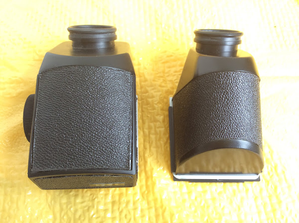

Вот купил беззамерную призму от Киева 88 за 20$, как новую.
На фото в сравнении с замерной,а шахту тоже желательно иметь- для любованием картинки на экранчигэ, без фотосьемки.
