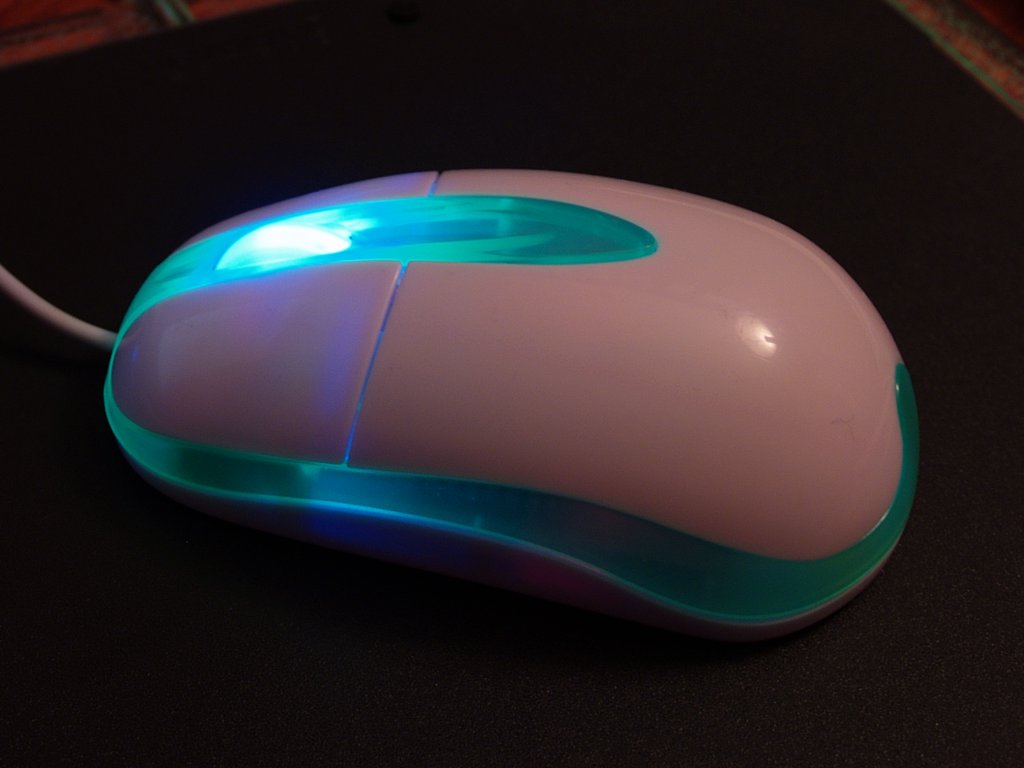

Бьюсь уже третий день, не могу сфоткать правильно светяшуюся компьютерную мышку.
Вот что получается
Хотя на самом деле:
1. Мышка абсолютно белая
2. Окошки боковинок зеленые, светящиеся
3. Колесо у мышки синее, а не такое ярко-белое-синее, как на моей фотке.

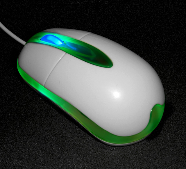

Вот примерно какая должна быть мышка.
Это я пофотошопил и подкрасил колесико вручную.
Как эту мышу все же правильно сфоткать?

Re: Съемка светящихся макро-объектов
света больше, выдержку меньше
используйте фспышку отражонную от листа бумаги например или несильный дневной свет.
не используйте лампы накаливания и не очень хорошие люминесцентные
Спасибо за советы, попробовал их претворить в жизнь:
Вот что получилось
Это уже похоже на оригинал.
Вроде цвета уловил уже, но что-то еще не хватает, не могу понять чего.
