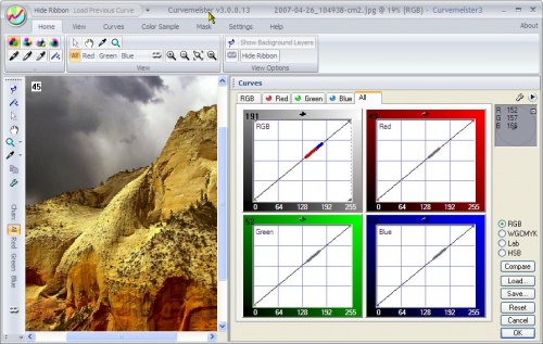

Re[haT]:
Юзайте Curvemeister 3
Очень не плохая примочка к шопу.

Re[al300]:
от:al300
http://curvemeister.com/wiki/index.php?title=Curvemeister_3#Color_StatisticsПодробнее
Интересная штука, спасибо!
