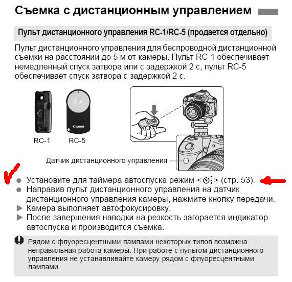

Не поленюсь и спрошу ещё раз: делали ли Вы действие, отмеченное галочкой?

Всё именно так и делаю, мы говорим с Вами об одном и том же...
