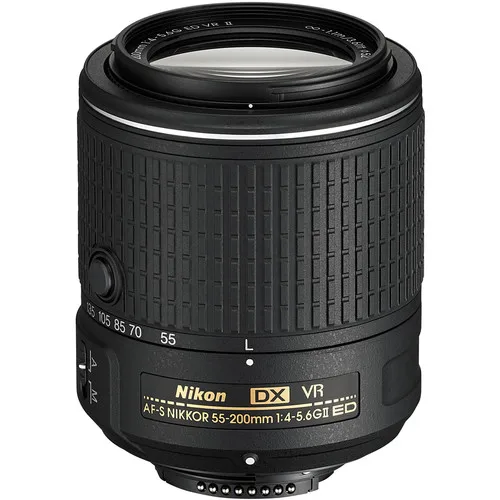

Выбираю между двумя:
и
по цене практически одинаковые. Разница в фокусном расстоянии. Скажем, вчера снимала соревнования по горным лыжам у сына. С финиша хотелось бы добить до старта, чтобы детей было видно хотя бы в полный рост на половину кадра. А расстояние от финиша до старта было ну метров 200. На 300мм добила бы? или тут и 200 хватило бы?
По идее зум на них обоих 4-х кратный, что вроде бы нормально и на качество особо не влияет.

А по первому вопросу также есть еще мнения? какой телевик из двух выбрать? никон или тамрон?

О! Это очень просто. Чтоб узнать потребное вам фокусное расстояние надо дистанцию до объекта умножить на потребный масштаб F=DхM потребный масштаб находим из ваших условий: пол кадра на вашем аппарате это порядка 9мм, а рост подростка порядка 1400мм, то бишь потребный масштаб 9/1400 вот и получаем, что для ваших хотелок нужное фокусное расстояние 200000х9/1400 порядка 1250-1300мм
Вывод: вы хотите невозможного. Получить качественный результат для таких условий очень дорого по оптике и все равно будет плохо из-за аэрозолей и флуктуаций преломления света в атмосфере. Атмосфера более или менее позволит такое в яркий солнечный день в первой половине дня. Это где то лето на широте 50-65 градусов время дня 8:30-10:00 и антитциклон по погоде

Спасибо за разъяснение. Поняла, что не достану так далеко. Видимо, тут нужен телескоп Ок. Вопрос снимаем. :)
По указанным объективам, какой лучше выбрать?

Для мини футбола в спортивном зале на первое время как раз подойдет выбранный вами 55-200 и вспышка(если вспышку разрешат) вспышка нужна мощная с ведущим числом(28-32) для объектива с углом поля зрения 45 градусов и ИСО 100
Я несколько лет назад также озадачился выбором телевика для садика снимать репортажей и портреты.
Бюджет ограничен и искал б/у на кроп-кэнон. Подвернулся Сигма 70-200/2,8, практически новый. Конечно хотелось родной, но за те деньги мог взять только .../4, возможно мне попался хороший экземпляр, но теперь это основной объектив на камере и жена признаёт только его на портретах и репортаже. Но светосила не освобождает то необходимости использования вспышки. Особенно праздничные мероприятия в школьном спортзале - почему-то всегда ставят детей под светлыми окнами и без вспышки там делать нечего.
Брать отдельный объектив под портрет это дополнительные траты, но какой Вам нужен и удобен сможете сказать только Вы сами, правда уже после использования, а следовательно и покупке. Если есть возможность у Вас в П-К взять напрокат, то попробуйте.
Yongnuo 50 мм F1.8 брать не советую, очень шумный, меня звуком раздражает. По качеству снимков нормальный.

Вспышка у меня с ведущим числом 33.
Нашла у нас в городе с рук Никоновский, такой как я спрашивала, 55-200 VR. На выходные возьму потестить)
