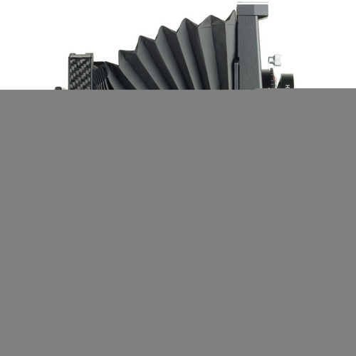

Профессиональные монстры - в чем их прелесть и особенности?
Всего 52 сообщ. | Показаны 41 - 52
Re[Александръ]:
от: Александръ
я говорилъ о другомъ...об интересных фото...
Дык давно замечено, что интересных по сюжету снимков с СФ и тем более БФ на порядок меньше, чем с 35мм. От того, что СФ постепенно делается цифровым, ситуация меняется слабо. СФ и БФ это больше игра с формой, нежели с содержанием. Но визуальное качество фотографий с больших сенсоров объективно выше, чем с 35мм. Иногда это нужно. Иногда.
Re[-Antonio-]:
от: -Antonio-
но цифрозады (типа P25) с тем же разрешением дают более качественную картинку (по микроконтрастам).
Не только:)
Re[BeS]:
от:BeS
А это что за хрень?
Меня не столько смутила эта "хрень", которая в общем-то лечится, как УЖАСНЫЕ ПРОВАЛЫ в тенях...
на хрена такой "ШИРОКИЙ" формат, если фотограф выдает такую лажу в фотошироте, которую я не получал даже в свои 12 лет снимая трофейной немецкой камерой, 6Х9 см, которую батя с войны приволок и она валялась в сарае, пока я до нее не добрался :)
.. . вспомните какие МЯГКИЕ и с ШИРОЧЕННЫМ диапазоном такие старые фотки - вот чем научиьтся надо !! ... а не меряцца ..размерами
Re[Шевченко А И]:
от: Шевченко А И
Психология однако! ;)
Думаю, что не психология, но коммерция. Более качественная реклама может выше поднять продажи товара. Если в рекламе делается ставка на фотографию, то заказчик справедливо может хотеть максимально качественную фотографию. Просто снятая в студии бутылка пива, кроссовки, часы, ювелирка, интерьер гостинницы и т.д., но с максимально доступным качеством. Почему нет? Гигантомания тут только в смысле максимизации прибыли :)
Re[SergeSmArt]:
Да вообще отстой какой-то. Вон Нокия скоро выйдет - 12 мегапикселей, аф, вспышка и оптика Цейса. :P
Re[SVAM_H]:
от: SVAM_H
Не только:)
Я понимаю:)
Re[-Antonio-]:
от: -Antonio-
Дык давно замечено, что интересных по сюжету снимков с СФ и тем более БФ на порядок меньше, чем с 35мм.
Средний и Большой формат - вовсе НЕ для "сюжетных" фоток применяется .. вся супер-крутая ПРЕДМЕТКА делается вот такими камерами:
от: -Antonio-
...Иногда это нужно....
Re[Hong Dien]:
не так давно на фоне 6мгп кропокамер цыфро СФ вызывал священный трепетъ у большинства любителей...
но сегодня детализацыя и размеръ фотографий волнует гораздо меньше...
Re[SergeSmArt]:
от: SergeSmArt
Средний и Большой формат - вовсе НЕ для "сюжетных" фоток применяется ..
Так я про то же.
от: SergeSmArt
вся супер-крутая ПРЕДМЕТКА делается вот такими камерами:
Очень многие рекламщики пересели на цифрозады уже.
Re[SergeSmArt]:
от: SergeSmArt
.. . вспомните какие МЯГКИЕ и с ШИРОЧЕННЫМ диапазоном такие старые фотки - вот чем научиьтся надо !! ... а не меряцца ..размерами
SergeSmart, а киньтесь ссылкой на какой-нибудь впечатляющий пример широченнодиапазонной фотки, а лучше на альбом оных.
Re
Я тут снимал групповой портрет, и чтобы потом на плакате каждый себя искал и медальки свои считал, как раз такой надо.
А по поводу ДД и т.п. , пока все смотрют на обычном 1-2 Мпкс мониторе 8 бит на канал, иногда на нём и мыльницу отличить нельзя, потому как ресайз до размеров превью на мониторе сравняет хасель даже с мыльницей.
Снегин как то даже превьюшки 800х600 кидал с хаселя и g11 :)
А большинство ЛСД и свои 16 миллионов цветов не отрабатывают реально, между полутонами легко просматривается граница. Для компетенстного сравнения пока только вариант печать на А1 и потом рассматривать.
С групповым портретом как раз так и вышло у меня, каждый на А3 отпечатке искал себя и как раз проявилась нехватка 12 Мпкс. Фактически качество, когда 100% кроп на бумаге выглядит как 200%, 300dpi для глаза с 20-30 см не такой уж и запредельно детализированный вариант печати.
Качество печати нашей фотолабы 320DPI, а 12 Мпкс (это без учёта не удачного кадрирования и последующего перекадрирования на моём снимке) даже на А3 как выяснилось не хватает без небольшой интерполяции, а если печать А2 и его будут разглядывать и каждый пальцем хотел бы показать себя на снимке, то для группы 15-20 человек в рост (не друг у друга на шее и корточах перед строем :) ) может и пятака бы не хватило.
Как раз хасель.
Re[Jelx]:
от: Jelx
SergeSmart, а киньтесь ссылкой на какой-нибудь впечатляющий пример широченнодиапазонной фотки, а лучше на альбом оных.
Поддерживаю. Тоже хочу посмотреть.
