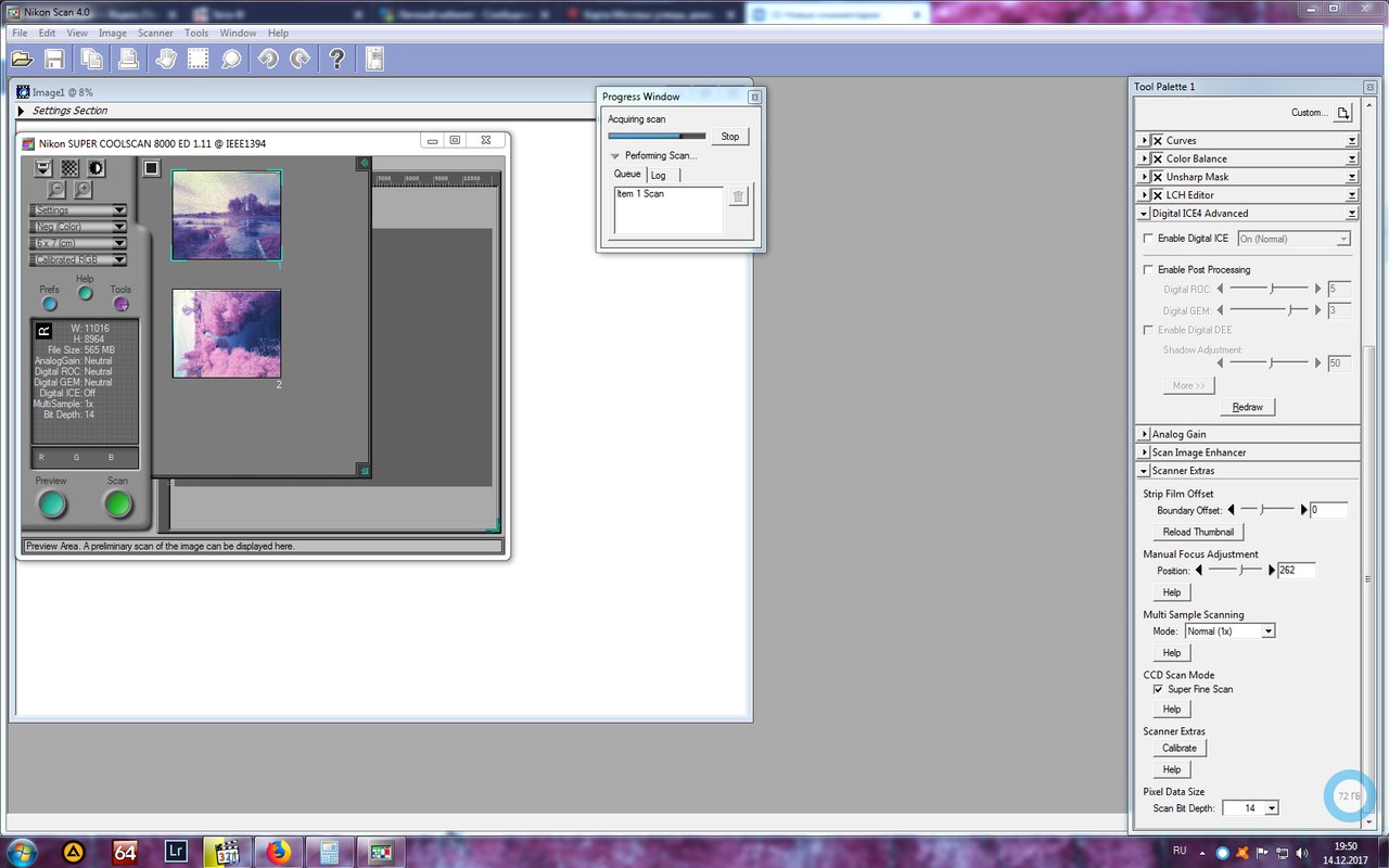

Полосит по краям.Сегодня вскрыл,почистил(был валенок пыли на зеркале 1-2мм толщиной) и налет на другой стороне никакого результата положительно не было.Сама проблема проявляется ТОЛЬКО на переэксопонированых пленках(чб,цвет.негатив) причем сильно на 4-5стопов,SFS,многопроходка никак не оказывает.На 645ом формате сверху/снизу,на 6х7 сбоку(право,лево).На обычных пленках никаких проблем нет.Работает как обычно...Определяется сразу,но иногда если переткнуть отходит кабель 1394.
Про Сергея знаю,собираюсь вот уже месяц отвезти,никак не доеду....Может это все таки какой-то программный глюк?
