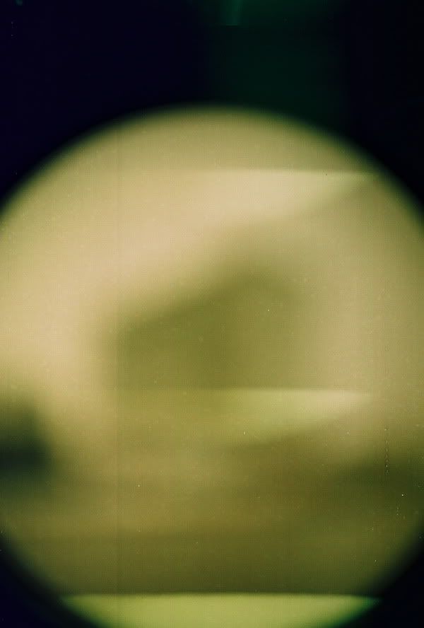

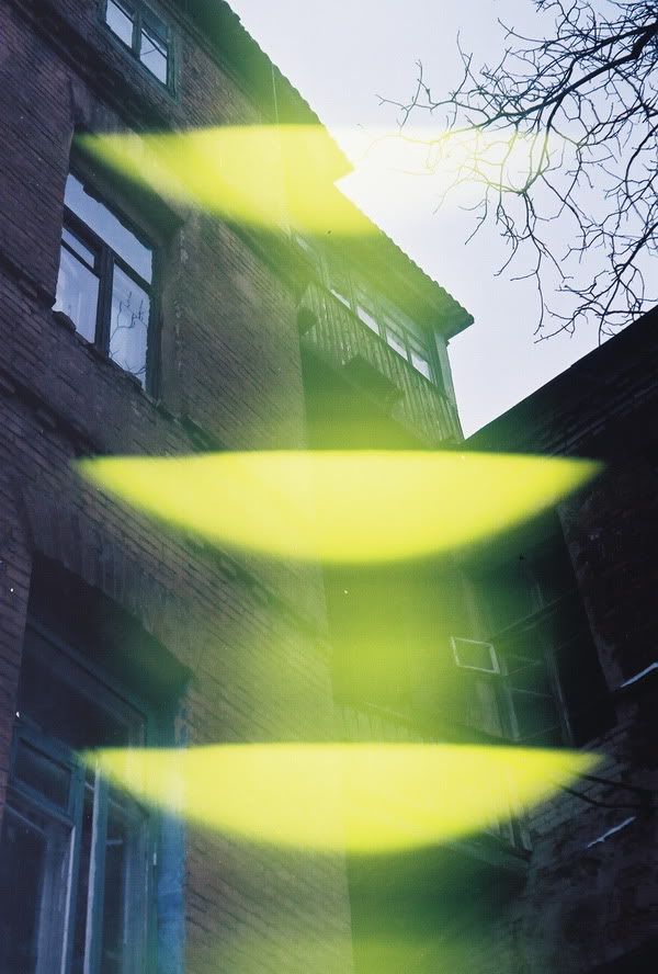

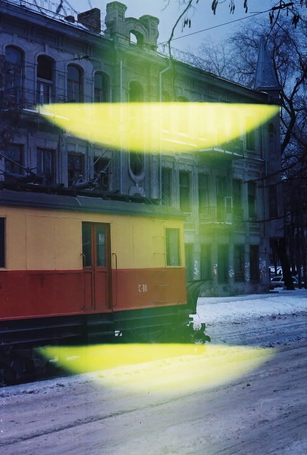

Господа помогите с советом.
Первый раз взял пленочную камеру в руки. Решил попробовать поснимать.
Какого же было мое удивление когда увидел что получилось в итоге...
следующий кадр вообще что-то непонятное...
Печали моей нет предела. Потратил столько времени...
Что это такое , отчего могло произойти?
Камера Зоркий. Пленка Superia 200.
Из 12 кадров почти все такие... Один более менее нормальный.
Re[rommalikk]:
последний кадр - это тубусный объектив не выдвинут.
первые два - затвор в ремонт.

А на затвор не очень похоже:
1.По кадру заедает в разных местах, а такого не бывает.
2.Один край подсветки - полукруглый, а края шторок всегда ровные (или почти ровные).
3.Есть слабая неравномерная подсветка по центру рулона пленки.
По виду, похоже на подсветку через щель кассеты.
Автору: А эти кадры - в начале пленки, первые? А выложите те, что ближе к катушке.

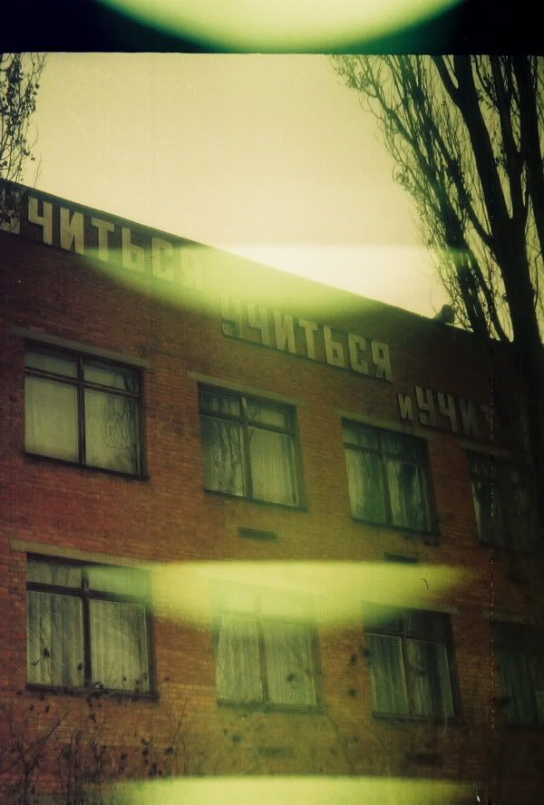

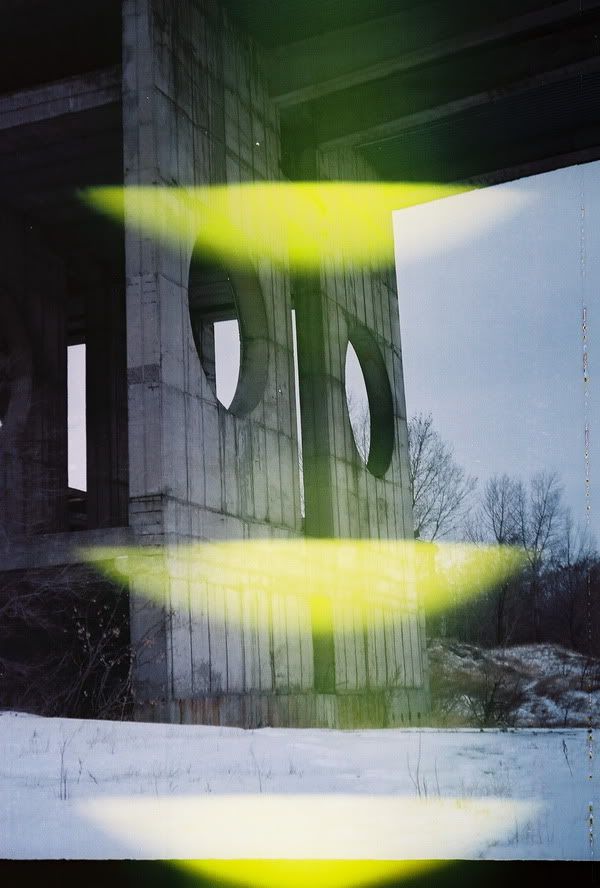

Вот еще, все кадры (12 шт) почти одинаковые на всем протяжении пленки.

Камера у Вас какая? С курком лентопротяжки и взвода затвора, а Вы при взводе раза три дергаете за курок? Тогда бооольшая подсветка в камере. Светит, похоже, на приемную бобинку.
Или, может быть, на задней стенке у нее окошко напротив кассеты, чтобы читалось, чего на той кассете написано. Тогда там оторвалась внутри камеры поролонина светозащиты. Ремонт простой: окошко ваще на фиг заклеиватся. Лучше изнутри черной бумагой.

Похоже, расходятся шторки на протяжке. Т.е. засохла смазка на пружине правого барабана. Чтобы проверить, открутите объектив и через его дырку посмотрите на поведение шторок при взводе и срабатывании затвора. Хорошо бы установить в камеру кассету с засвеченной пленкой.
