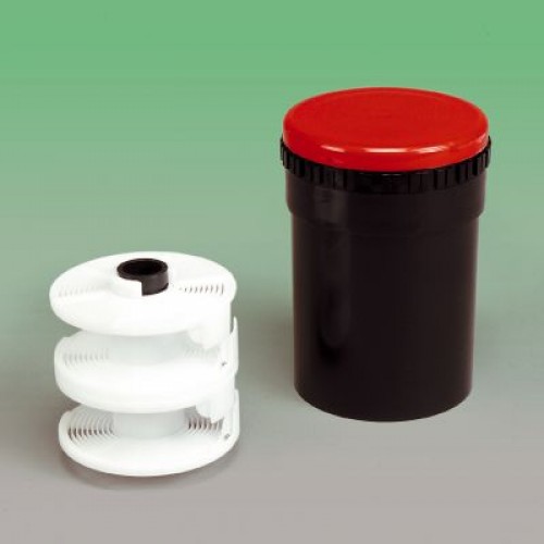

У меня машины тоже нет. Бачок такой:
Он в дефолтовом состоянии подтекает, так что под красную крышку нужно подкладывать вырезанный круг из резины

Огромное спасибо за честную и четкую инфу. Бачек у меня такой с красной крышкой с фотоаптеки
