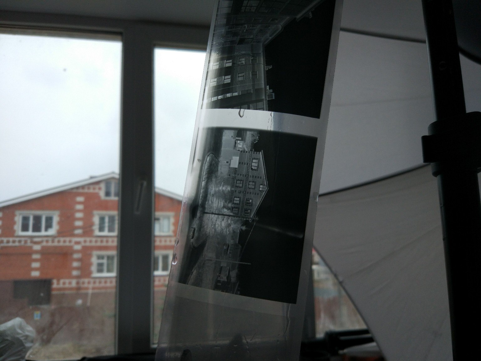

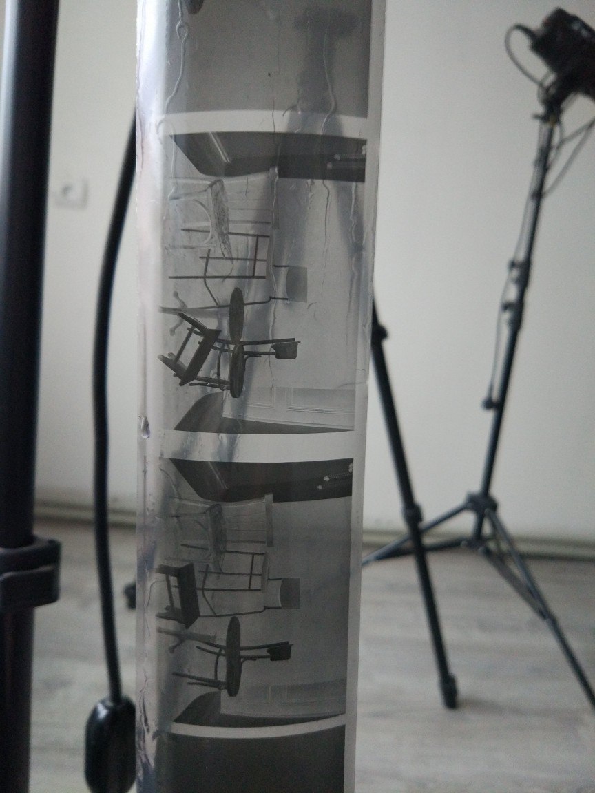

Сегодня попробовал Фортепан, от 2005 года.
Снимал по ИСО 64 , правда все равно экспозиция была чутка в - 1/3 -1/2 ступени , по процессу на коробке написано проявителем Д76 9,5 минут, проявлял 11 минут
результат, вот.
Я считаю это прямо успех )) Я впервые за 25 лет проявил снова сам пленку!
Из замечаний, на пленке есть небольшой фиолетово - розовый оттенок. Ощущение по негативу, что не хватает контраста, может это так называемая вуаль? Я признаться точно не знаю она или нет ))
Вопрос, есть ли какие советы по улучшению результата? Особо интересует проявитель, может для просрочки какой то более сильный вариант лучше?
