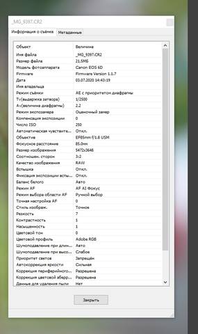

Ну, у если с двойкой снимать, да в упор, то конечно, у вас нос ушел из глубины резко изображаемого пространства, а уши не вместились, вот бокэшное пятно цветовое вышло.
Еще, вы уверены что правильно конвертировали файл из цветового пространства Adobe RGB, для чего снимаете в нем, понимаете сами для чего
Пройтись по остальным настройкам камеры, задрана резкость, шумодав включен, яркость задрана, зачем эти все, не нужно.
Снимите на минимальном ISO, выдержка под 1/2000 тоже не нужна в такой съемке.
Вы вообще с рава сняли джипег или с камеры?
