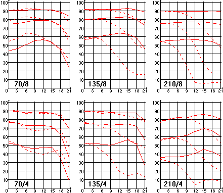

вот что выпускалось лейкой
http://www.imx.nl/photosite/leica/overview/listr.html
с датами
там эти три линзы - есть основания полагать что и есть минольта (если по смотреть PDF по линзым с их сайта - про 24mm f/2.8 так и сказано - разарботна минольтой с доводкой немецкими кувалдой и рашпилем)
вот MTF http://photodo.com/pix/lens/mtf/LER702104.gif
70-210 последний по времени и наверное лучший, выпускался и в AF системе Минольты
