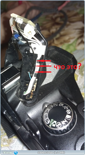

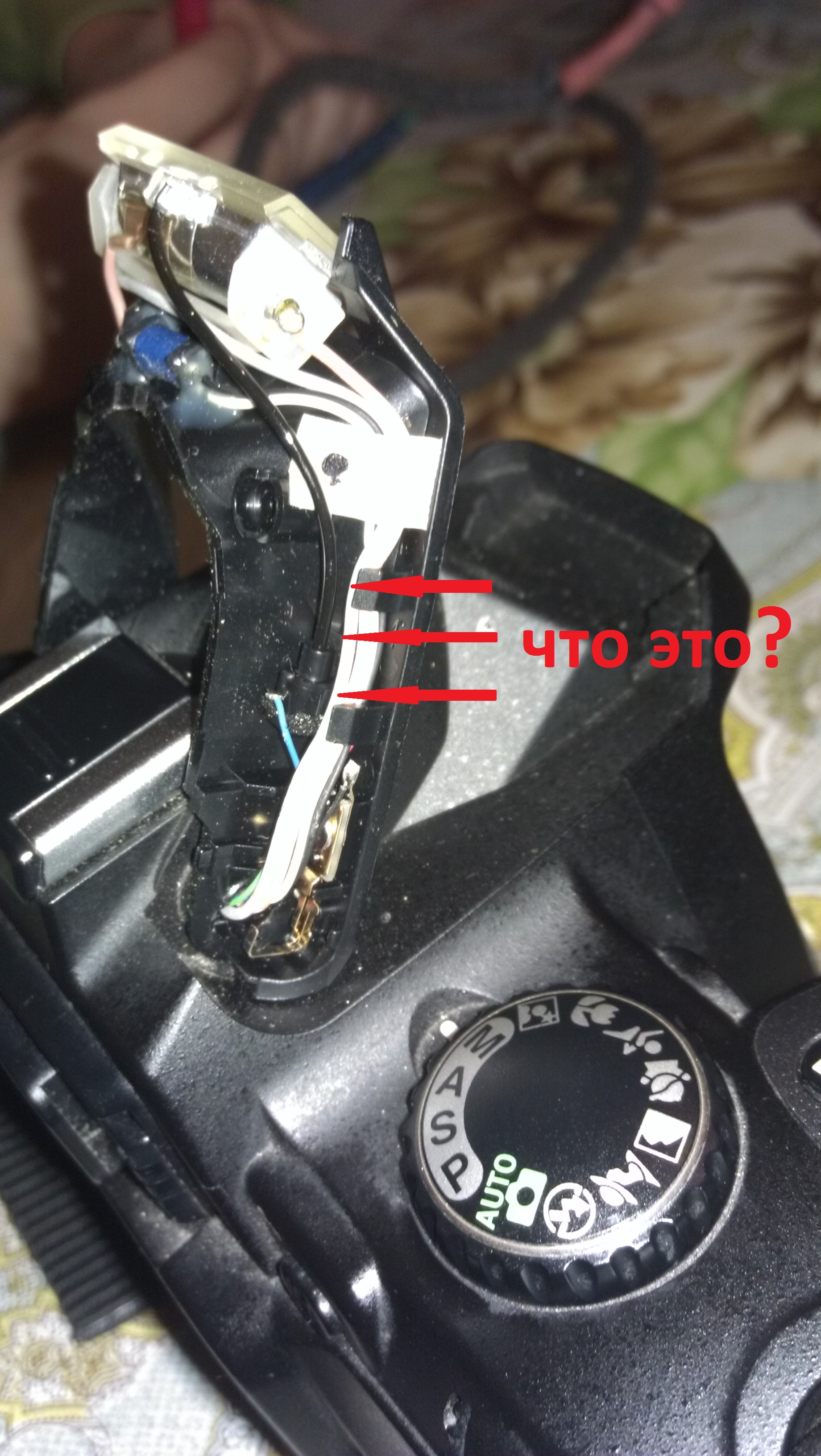

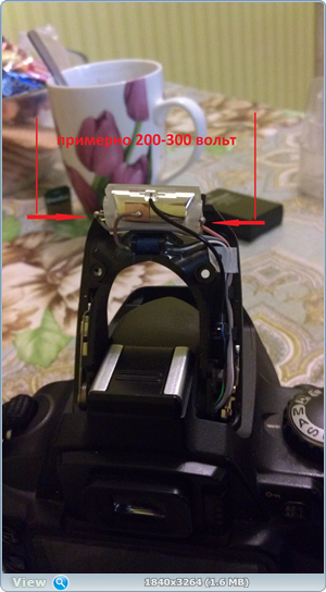

Процесс разборки прошел нормально. Открутил два винтика спереди и снял верхнюю крышку пыхи. Контакты в порядке а вот с лампой не понятно. Включил фотик и сделал снимок с включенной вспышкой потом замерял мультиком на контактах лампы, напряжение около 200-300 вольт и медленно падает(кандёр разряжается). Пришел к выводу что умерла лампа вспышки. Вот фото может кому пригодится. Куплю лампу отпишусь о своих экспериментах. И еще может кто знает что это на фото? Какой то датчик?

от: hsabarab

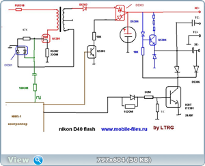

Разборка день второй. Нашел старый пленочный фотоаппарат и выковырял лампу из вспышки. По размерам и таблице на картинке ниже они практически идентичны(первых две слева). фото ламп скину позже. Впаял вместо родной лампы и с надеждой включил фотик но эффекта ноль та же картина. При детальном осмотре оказалась что она треснутая.
Вот таблица ламп которую нашел на просторах интернета и схема включения лампы нарисованная одним энтузиастом.
У меня родная лампа вся в паутинке(мелких трещинках) по этому и не работает, газ вытек.
Re[hsabarab]:
Наиболее часто в данном фотоаппарате горит та синенькая деталь возле лампы. Поджигающий трансформатор называется. Меняется на любой другой поджигающий, лишь бы по размеру влез.

На поджигающем д.б. киловольты на ~ несколько. мкс.
Там нужен осциллографа, а не мультик.
