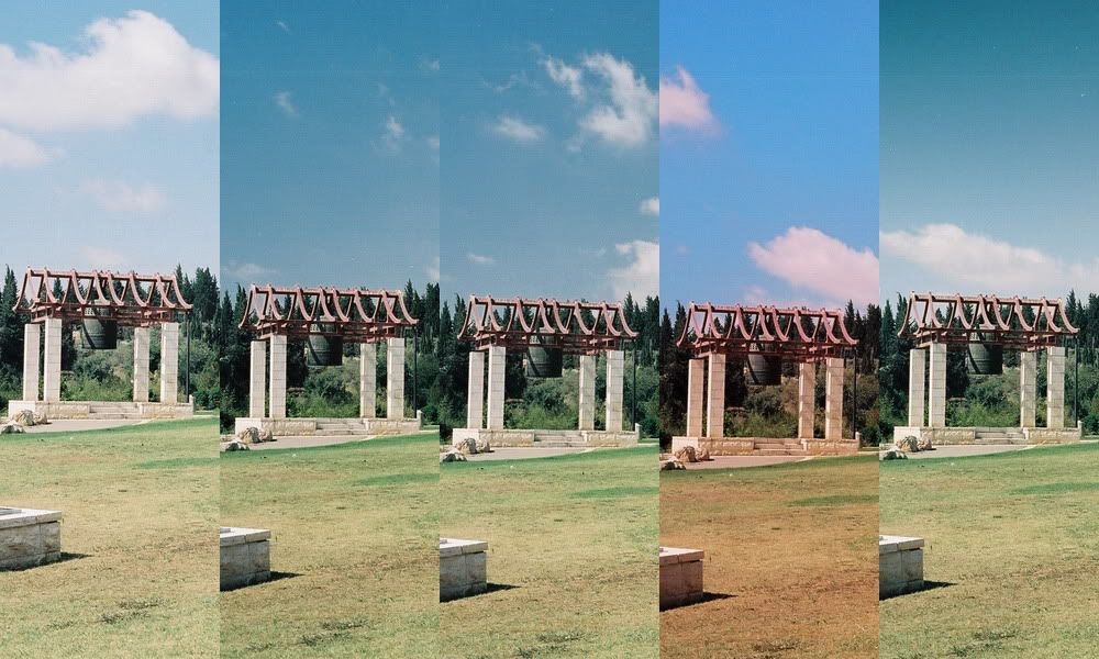

В форуме постоянно проскальзывает вопрос про фильтры для пейзажа, а про поляры и производителей ещё чаще. У меня обычный тиффеновский поляризатор, сегодня попал в руки B+W с мультипокрытием.
Сделал маленький субъективный тестик.
Здесь пятислойный снимок
Слева направо:
- без фильтра
- с "плохим" тиффеновским поляризатором
- с "хорошим" B+W
- с синг-реевским сине-золотым в синей ипостаси
- с двухстоповым градиентным серым с плавным переходом
Всё снято минольта 7 + 50/1.4 Ф/11, выдержка соответственно разная. Центровзвешенный замер. Плёнка портра вивид 160. Никакой обработки, кроме ресайза.
Иногда, когда солнце чуть спереди, а не строго сбоку, тиффеновским поляром можно поймать еле заметного зайца из-за отсутствия покрытия, но особой разницы в эффекте я не вижу. Может быть, если распечатать большим форматом, будет какая-то разница в детализации, не знаю.

разницу надо на 4000 дпи смотреть.. снимал как то на слайд через поляр Kenko больше решил этого не делать..
Re: Re: Поляризаторы
Мне в магазине сканируют 1200. Выше - и ждать долго, и дорого.
