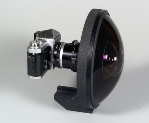

Re[Knute]:
ессно,, играет же угол отклонения луча. без асферики там уже делать нечего.
а апертурное число это тот же самый угол только с обратной стороны ( с плёнки в сторону линзы) 1:1 это 180 градусов, ф/2 это 90 и т.д.
если оба угла большие,, то это,, вобще тотальный швах
аперетура этой линзы 3 МИЛИМЕТРА. фсё остальное нужно что б завернуть туда лучи а потом развернуть.
если увеличить розмер кадра то при том же свето пропускании угол падения на плёнку будит меньше и линзу зделать проще и дешевле. но матрица дороже.
если розмер кадра зделать метр на метр то можно просто пинхолом с тем же успехом обойтись и вобще не какой линзы не ставить
