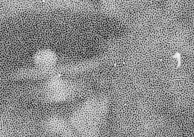

У меня старые пленки ч/ю, которые снимал другой человек на Зенит до 1990 года (1981-1995-й примерно). Сканер их не угрыз, слишком высокая оптическая плотность.
Я сделал стендик из держателя пленки + NEX6+ переходник на M42+ макро кольцо+индустар от зенита.
Переснял 6 несколько кадров и что-то расстроился. Очень жуткое зерно просто.
Вот что получается
https://www.artem.ru/files/_DSC8624.jpg
Конечно, если прогнать через Topaz AI Photo то выходит такое
https://www.artem.ru/files/_DSC8624-topaz-denoise-faceai.jpg
Проверил на цветной пленке от 2003-го года - там все классно.
Ч/б пленка ISO 80 вроде (ниже 100 точно, точную. цифру не помню). Почему такое жуткое зерно?

Плёнка запорота при проявке или деградировала по неизвестным мне причинам. А, может, и экспонировалось на глазок и потом пушилось. В любом случае, уже не исправить.

Согласен с Александром, но плёнка не должна так быстро разрушаться при обычном хранении. Как выглядят негативы? Если они почти непрозрачные и изображение нечёткое, то это уже не исправить. То есть, существуют способы ослабления негативов, но качество изображения они не улучшат.
При помощи уровней и локального контраста можно отредактировать фотографию не хуже ИИ.

Негативы очень темные. Жутко, едва просвечивают на окне, только мощная светодиодная подсветка их пробивает и вот получается то, что я показал
Мне кажется их лет 10 хранили на неотапливаемом балконе.
По поводу уровней локального контраста не понял. Не знаю что это и где их регулировать.

Негативы сильно переэкспонированы, из-за этого диапазон плотностей сильно сжат. Попробуйте переснимать с ручной экспозицией и увеличьте её так, чтобы полезное изображение оказалось в левой части части гистограммы. На негативах есть дефекты эмульсии (точки и царапины), которые сбивают автоматическую экспозицию цифровой камеры. Постарайтесь добиться наилучшего результата с помощью настроек камеры.

Поставил darktable, не зна о нем. Попробовал локальный контраст в нем. Да, работает, но он не делает другого. Все изображение состоит из "черточек", как оффсетная печать. На маленьком размере выглядит нормально, а вот крупнее - все плохо. ИИ может превратить это в нормальную картинку с полутонами. Тут играться с настройками надо, так как можно детали потерять.
Касательно пересъемки: я все в ручном режиме делаю (фокус, выдержка, диафрагма). Спасибо за совет по гистограммы. Так как я снимаю негативы, то после инвертирования изображение будет в правой части гистограммы, так?

С "чёрточками" и оффсетной печатью явно что-то не так. Какой источник света и держатель негативов Вы используете? Возможно, проблема в них.
После инвертирования гистограмма зеркально отразится. То есть, если фото негатива было светлее обычного (слегка переэкспонировано), то позитив будет немного темнее. Это делается, чтобы улучшить разрешение по тону в светах позитива.

Светодиодный фонари с матовым стеклом со светодиодами матрицей за ним. Я тут подумал, надо бы какой-то реально униформный источник попробовать, хотя бы просто лампу дневного света.

Попробовал просто на яркое солнце. Лучше источника нет. Такой же результат.
Взял нормальную пленку (не слишком темную) - все прекрасно и со светодиодным светом. Так что просто пленка так испорчена.
RE[artemm]:
Нашел микроскоп и посмотрел эту пленку. Она точно такая же, все изображение сформировано из странных зиг-загов. Увы.

Это ретикуляция.
Возникает при  нарушении режима обработки пленки.
Чаще всего при большой разнице температур растворов.

Согласен с Макаром, это ретикуляция. При больших перепадах температур желатиновый слой теряет адгезию с подложкой и сморщивается. На современных плёнках наблюдается редко. Вероятно, плёнку помыли в горячей воде под краном. Возможен и заводской брак если плёнка пост-советская.
При печати или сканировании с диффузным светом ретикуляция менее заметна, но Вы и так используете диффузный источник света. Попробуйте поискать способы цифровой обработки, которые помогут поборотся с ретикуляцией. Тут я не помощник, но что-то вроде частотного разложения (преобразование Фурье) может сработать. Ну или доверится искусственному интеллекту.
Сколько плёнок в Вашем архиве и насколько он дорог для Вас? Есть лаборатории, занимающиеся реставрацией аналоговых фотографий. Возможно имеет смысл заказать восстановление одного-двух кадров, чтобы получить представление о том, какого качества можно ожидать от этих негативов.
