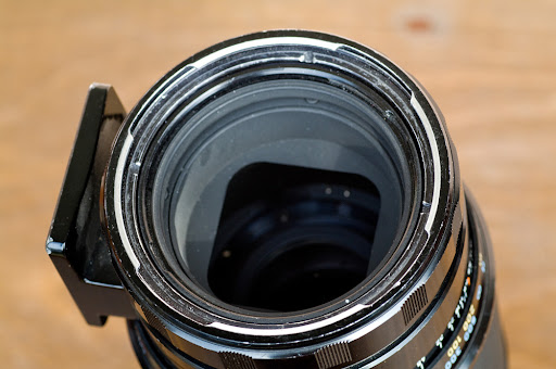

Действительно, беру слова обратно по поводу внешне байонетных:
Такумар 400/4.
Такумар 400/4.
