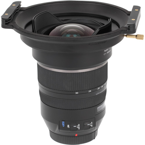

PC Nikkor 19mm F4E ED tilt-shift
Всего 16 сообщ. | Показаны 1 - 16
PC Nikkor 19mm F4E ED tilt-shift
Компания Nikon выпустила новый объектив PC Nikkor 19mm F4E ED tilt-shift. Этот ультра-широкоугольный объектив предлагает 97° покрытия, сдвиг ±12 мм и наклон на ±7.5°.
Тилт-шифт Nikon PC Nikkor 19mm f/4E ED в конструкции имеет 9 лепестковую диафрагму, 17 элементов в 13 группах (три ED элемента и две асферические линзы), а минимальное расстояние фокусировки составляет 0,25 м. При габаритах 89 × 124 мм объектив весит около 885 г. Цена объектива - $3399.95
Стоит или не стоит этот объектив своих денег буд(ем)у выяснять .
Присоеденяйтесь к обсуждению интересующиеся данным стеклом от Никона .
Ну и пример склейки 3-х вертикальных кадров в режиме Шифта (shift) , панорама в помещении (original 4x3 , crop 16x9).
 Church (4-inside) by Vasil K, on Flickr
Re[Vasya1978]:
Из этого следуют два факта:
1) Никон ещё барахтается
2) Штук 200-300 они, наверно, продадут по такой гуманной цене...
Re[Борис Коло]:
от: Борис Коло
Из этого следуют два факта:
1) Никон ещё барахтается
2) Штук 200-300 они, наверно, продадут по такой гуманной цене...
Ну Боря, он очень узконаправленный. Все тилты - редкость.
Я поснимал им, мне понравился. Цена высокая для домашнего пользования, при коммерческом отобьется быстро. Конструктив лучше моего 24PC-E.
За круглую линзу страшно)))
D810 + Nikon PC Nikkor 19mm f/4E ED
Re[gaydser]:
Отвечу здесь , там всё-же о композиции :)
от:gaydser
В отпуске планирую купить титл-шифт от кенона, пока сам не покрутишь не поймешь как это все работает, пытал Олафа что происходит с фокусом при использовании шифта, нужна подстройка или нет, нужна ли корректировка экспозиции, стекла фантастические пока облизываюсь :chelk:
С фокусом ничего не происходит , как накрутишь так и остается по всему перемещению шифта , корректировка экспозиции нужна если начинаешь фотографировать с крайнего положения (левого-правого, верхнего-нижнего) шифта , если потавить стекло в нейтральное положение и режим М на фотоаппарате , замерять экспозицию в ноль то после этого ничего трогать не надо.
от: gaydser
У меня будет к вам личная просьба, меня интересует как этот объектив делает панораму, любой пейзаж состоявший из трех кадров, шифт вправо, центральный, шифт в лево, я сам их сошью программно
Иногда хватает двух кадров , НО не всегда.
Пожалуйста , вот ссылка https://cloud.mail.ru/public/8EqX/J9EvFnEZg (463мб)
Кладбищенский закат с брекетингом +1,0,-1 (горизонтальные кадры)
Вид на костёл , с кладбищем на переднем плане ,просто 3 (!вертикальных) шифт-кадра.
Надо попробовать звёзд (небесных) поснимать , звёздная панорама будет :) .
от:gaydser
После титл шифта мой 16-35 такое мыло
Я так привык к автофокусу что и на тилт-шифте можно мыла наделать. Просто категорически себя заставляю помнить о мануальном фокусе.
ps
 Church (1_pano) by Vasil K, on Flickr
Re[Alexey_Mo]:
от: Alexey_Mo
Ну Боря, он очень узконаправленный.
За круглую линзу страшно)))
Я бы даже сказал , творческий :) .
Да... линза выпирает не по детски ,читал что можно прикрутить Haida 150 Filter Holder Kit for Tamron 15-30mm Lens
Re[Vasya1978]:
Большое спасибо за файлы, прибываю в неком потрясении насколько классная оптика, я слышал, видел, но в большом формате вижу впервые
DSC_6243 Panorama.jpg
Re[Vasya1978]:
Это место интересное, тут можно обыграть с хорошим светом, если небо драматичное с хорошим закатом, с этой точки только справа забор не захватывать
Re[Vasya1978]:
Я из мануальных стекл имел дело только с Мир, Гелиос, и Самьянг 14.
Мир и Гелиос были давно, я уже и забыл о них, Самьянг был недавно но у меня с ним как то не срослось, планирую еще разок в Намибию поснимать пустыню, вот думаю как поведет титл если выставить на бесконечность, при сьемке с вертолета не всегда есть время крутить объектив.
Re[Vasya1978]:
Приятно удивила минимальная дистанция фокусировки 2-3 см. , минимальная диафрагма f/4 ! Да это широкоугольный макрушник!
Оригиналы можно скачать под фотками .
 Flowers by Vasil K, on Flickr
https://cloud.mail.ru/public/APoX/vHMA8GVDQ (36мб)
 Flowers by Vasil K, on Flickr
https://cloud.mail.ru/public/Kvya/8iPUXk283 (36мб)
 Flowers by Vasil K, on Flickr
https://cloud.mail.ru/public/GrTH/NnYFsxzgV (36мб)
Re[gaydser]:
от: gaydser
Это место интересное, тут можно обыграть с хорошим светом, если небо драматичное с хорошим закатом, с этой точки только справа забор не захватывать
Попробую .
от:gaydser
Я из мануальных стекл имел дело только с Мир, Гелиос, и Самьянг 14.
Мир и Гелиос были давно, я уже и забыл о них, Самьянг был недавно но у меня с ним как то не срослось, планирую еще разок в Намибию поснимать пустыню, вот думаю как поведет титл если выставить на бесконечность, при сьемке с вертолета не всегда есть время крутить объектив.
Не знаю про Кэнон , но вот в Никон 19мм. фокус НЕ в бесконечность , немного не доводя до середины знака бесконечность , есть запас фокусировки т.к. ход кольца фокусировки существенно заходит за знак бесконечности , думаю это связано с работой Тилта , там это нужно. Для вертолёта ,думаю если на земле выставить на дальний план и затем кольцо фокусировки немного обматать изолентой (заблокировать с корпусом линзы) будет хорошо , кольцо Очень чувствительно к минимальным подвижкам и в полёте легко собъёться.
Re[Vasya1978]:
от:Vasya1978
Не знаю про Кэнон , но вот в Никон 19мм. фокус НЕ в бесконечность , немного не доводя до середины знака бесконечность , есть запас фокусировки т.к. ход кольца фокусировки существенно заходит за знак бесконечности , думаю это связано с работой Тилта , там это нужно. Для вертолёта ,думаю если на земле выставить на дальний план и затем кольцо фокусировки немного обматать изолентой (заблокировать с корпусом линзы) будет хорошо , кольцо Очень чувствительно к минимальным подвижкам и в полёте легко собъёться.
Не нужно заматывать ничего. Я на 24мм PC-Е довожу наощупь до упора в бесконечности и потом два миллиметра кручу обратно. Резкость будет от двух метров и до горизонта. Здесь то же самое.
Re[Vasya1978]:
от:Vasya1978
Не знаю про Кэнон , но вот в Никон 19мм. фокус НЕ в бесконечность , немного не доводя до середины знака бесконечность , есть запас фокусировки т.к. ход кольца фокусировки существенно заходит за знак бесконечности , думаю это связано с работой Тилта , там это нужно. Для вертолёта ,думаю если на земле выставить на дальний план и затем кольцо фокусировки немного обматать изолентой (заблокировать с корпусом линзы) будет хорошо , кольцо Очень чувствительно к минимальным подвижкам и в полёте легко
Перебег за бесконечность нужен для температурной компенсации. При сильном морозе, фокус может существенно уплыть от нормальных значений
Re[Alexey_Mo]:
от: Alexey_Mo
Не нужно заматывать ничего. Я на 24мм PC-Е довожу наощупь до упора в бесконечности и потом два миллиметра кручу обратно. Резкость будет от двух метров и до горизонта. Здесь то же самое.
На 19мм. от упора до знака бесконечность минимум 1см. (приблизительно 10-13мм.)
ps Если не менять диафрагму при съёмке то изолента либо другой временно блокирующий фокус кольцо материал будет не плохо помогать .
Re[Vasya1978]:
ƒ/8.0 19.0 mm hdr iso100
 Sand Dune Arch by Vasil K, on Flickr
Re[Vasya1978]:
Эффект (Tilt) "мульяшности" .
 19 mm Tilt-effect by Vasil K, on Flickr
