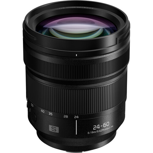

Panasonic S5,S9 все версии (S5, S5II, S5IIX, S9)
Всего 4657 сообщ. | Показаны 4361 - 4380
RE[Сергей]:
от: Сергей
без фазового ? а первая версия S5 с фазовым или нет ?
ясно . буковка D означает дормознутая ... жаль ...
просто уточню.
снимал и на первую и на вторую версии.
ИМХО
главное достоинство фазового АФ в S5II - это практическое отсутствие "биения" или "дыхания" заднего плана на видео.
Сам же следящий АФ как был ненадежен в неидеальных условиях, так им и остался.
Плата за фазовый АФ - пол стопа ДД по шумам.
Плюс вторая версия лично для меня хуже по эргономике - хуже хват по габаритам.
Потому вернулся к первой версии. На фото мне контрастный более чем хватает даже ночью, видео я снимаю на мануал.
S5 14-24
RE[Nik79]:
от: Nik79
просто уточню.
снимал и на первую и на вторую версии.главное достоинство фазового АФ в S5II - это практическое отсутствие "биения" или "дыхания" заднего плана на видео.
Я говорил о другой версии камеры S5D ( стоИт , что модель 2024 года )
На продаже по хорошей цене новая в коробке .
Визуально камера мне нравится , но не знаю как по цветам из коробки JPEG
( я не люблю и нет времени обрабатывать . фотошопа нет лайтрума нет , потому как линукс . RAW therapee есть ) ,
из оптики не планирую ничего дорогово ...
Типа Сигма 18-55/2,8 на репортажики , ну и мануальщина всякая .
первой затычкой планирую мануальный TTartisan 35/1,4
Мне очень нравится срелний формат 6х6 . поэтому буду смело ставить кропнутые стёкла и снимать в соотношении 1:1
смущает контрастный автофокус он же должен быть медленнее ...
RE[Сергей]:
от:Сергей
Я говорил о другой версии камеры S5D ( стоИт , что модель 2024 года )
На продаже по хорошей цене новая в коробке .
Визуально камера мне нравится , но не знаю как по цветам из коробки JPEG
( я не люблю и нет времени обрабатывать . фотошопа нет лайтрума нет , потому как линукс . RAW therapee есть ) ,
из оптики не планирую ничего дорогово ...
Типа Сигма 18-55/2,8 на репортажики , ну и мануальщина всякая .
первой затычкой планирую мануальный TTartisan 35/1,4
Мне очень нравится срелний формат 6х6 . поэтому буду смело ставить кропнутые стёкла и снимать в соотношении 1:1
смущает контрастный автофокус он же должен быть медленнее ...
S5D - это S5 с возможностью работы с лидаром от DJI. Выше была ссылка на мой пост когда я нашел эту камеру )))
поэтому все что я сказал про S5 - полностью подходит для S5D .
и кам жпеги смотрите выше, я только выкладывал.
ИМХО, отличные, по цвету - как старые Canon 6D /Mark III.
контрастный АФ по скорости в фото ничем не отличается от фазового в S5II.
В следящем врут оба, тестил лично с представителем панасоника. Если вам надо быстрый и точный следящий АФ - вам к Сони или Кенону. Увы...
кам жпег
RE[Сергей]:
от: Сергей
 не знаю как по цветам из коробки JPEG
из оптики не планирую ничего дорогово ...
Типа Сигма 18-55/2,8
У меня в камере тинт ББ чуть в минус от пурпура, и в минус контраст.
Мануалить удобно, область фокусировки автоматом увеличивается в эви ИЛИ на экране при вращении кольца на объективе (иногда использую Никкоры F через тупой переходник). С родной оптикой на первой S5 дискомфорта по АФ не испытываю (не снимаю динамику в следящем), согласен с Nik79.
А вот кропнутую Сигму не рекомендую. Она довольно дорогая. На ФФ есть Сигмы 28-70 и 24-70.
 2023-05-09_161830 by santeam, on Flickr
RE[Лич]:
RE[Лич]:
вышел новый Panasonic Lumix S 24-60mm f/2.8
цена около 1000 евро/долл
вес около 550гр
фильтр на 77мм.
ИМХО, вариант альтернатива штатному 20-60.
плюсы новой линзы
- само собой светосила ))))
все остальное - минусы
- новый комплект фильтров надо
- заметно тяжелее
- цена - все таки около 1000 евро...
- и, самое главное - потеря 4мм на широком.
ИМХО, линза интересная. ждем тесты.
RE[Лич]:
S5 28-200
RE[Лич]:
S5 14-28
закат пятница
RE[Лич]:
S5 28-200
RE[Лич]:
S5 14-24
RE[Лич]:
Добрый день друзья .
Всё таки спрошу , пользует кто либо стёкла от Canon ?
Встретил два адаптора от Viltrox
Один в магазине такой
А на интернет странице Viltrox другой
Думаю типа Canon 24-105/4,0 L по дешёвке взять и поставить если что ...
как говорится Элька на Эльку ...
RE[Лич]:
я использовал каноны 28-105/3,5-4,5 и 70-200/4 на S5II. как раз через вилтрокс по первой ссылке. меня все устраивало. единственный момент - S-AF бывало промахивался, поэтому в C-AF всегда снимал (ну или в ручном)
RE[Сергей]:
от:Сергей
Добрый день друзья .
Всё таки спрошу , пользует кто либо стёкла от Canon ?
Встретил два адаптора от Viltrox
Один в магазине такой
А на интернет странице Viltrox другой
Думаю типа Canon 24-105/4,0 L по дешёвке взять и поставить если что ...
как говорится Элька на Эльку ...
Canon 16-35/4L, Canon 85 1.8, Canon 100L 2.8 Macro.
RE[Лич]:
удалил сообщение
RE[Лич]:
Ещё хотелось бы знать ...
удобно ли пользоваться пикингом в мануале ?
достаточен ли ? или с ним полно промахов ?
RE[Сергей]:
от: Сергей
Ещё хотелось бы знать ...
удобно ли пользоваться пикингом в мануале ?
достаточен ли ? или с ним полно промахов ?
очень удобно.
RE[Лич]:
RE[Лич]:
Panasonic S5 II X, 14-28 мм
