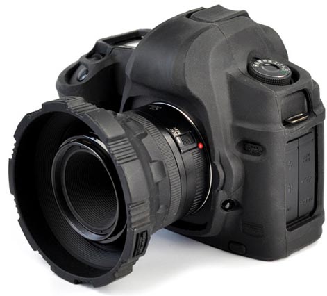

Re[MIKE__OD]:
Вот это бронекорпус. В таком сымать надо - фиг поймешь, что там за камера.
