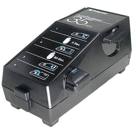

Если кто подскажет, как его проявлять буду очень признателен.
в родной химии (картридж специальный) в родном процессоре.
картридж в процессор, кассету в процессор, крышку закрыл, переключатель в рабочее положение, крутишь ручку и проявляешь.
был и электропоцессор, где крутить не нужно, но не уверен, что в Россию попал даже один экземпляр.
если картриджа нет (должен был идти в той-же коробушке, что и пленка), то либо в помойку, либо простор для экспериментов. :D

по сути, если память меня не подводит, надо равномерно нанести содержимое картриджа на экспонированную пленку.
картридж кажись тоже двухкомпонентный и сначала компоненты смешиваются.
осталось уточнить нюансы и воспроизвести эмулируя работу в процессоре процессор с помощью ручек и подручных средств.
кстати, в той-же коробушке с пленкой и картриджем кажись должен быть листочек с инструкцией.
может поспособствовать пониманию.
а я пошукаю по сусекам - процессор то уже фиг найду, а вот инструкция случайно могла и заваляться.

Есть кассета с пленкой -12 кадров, есть коробка с такой же на ощупь пленкой, но квадратная (она легкая и там точно нет никакой жидкости), у обоих пленок есть высечки, похоже, что их действительно куда то вставляют в какой то протяжный механизм. В инструкции ничего про проявку не написано, кроме предупреждения, что читайте инструкцию к процессору и присутствует щелочь....

Re[ashan]:
от: ashan
там не жиДкость, а паста. продавливается между вальцами и распределяется между экспонированной пленкой и пленкой картриджа.
своего рода воспроизводство стандартного полароидовского процесса только изначально разнесенного в разные "корпуса". в процессоре происходит "воссоединение" для переноса красителей.

Самое интересное, что в той же куче найден процессор для узкой пленки.
Но у меня как то пропало желание возиться с ней, т.к. на цвет я практически не снимаю.
Так что в настоящий момент осуществляется предложение года:
отдам пленку полароид 660 формата (8,5х10,8 просьба уточнять свой формат по инструкциям и статьям в википедии)
а так же отдам пленку 35мм и процессор для ейной проявки.

Re[ashan]:
Видимо слишком старая химия, пленки получились слишком темными и сканер их не берет. Только под углом можно разглядеть изображение.
