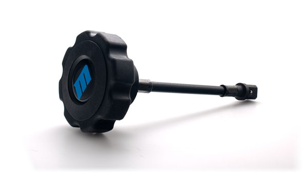

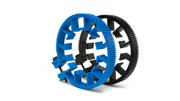

а вот вам ШЕСТЕРЕНОЧКИ.. на выбор - Гулябые или Чорные .. :D ПО $44 ШТУЧКА !!! -->

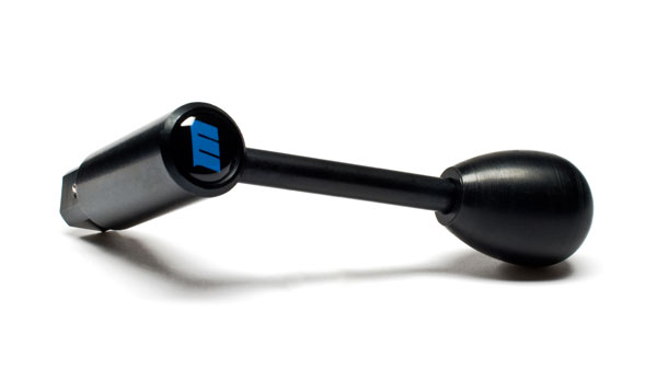

Добавим КРАНК .. за $50 -->
и ВИП ... .за $70 .. -->
