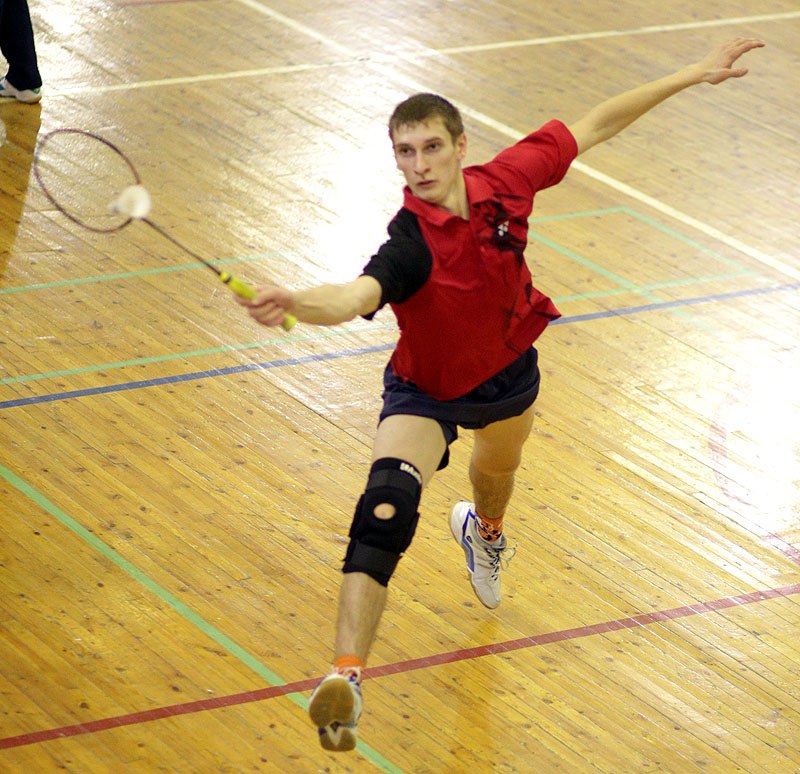

ПыСы: а что с фокусом?...в ГРИП остался только задний кроссовок. Автофокус не успевает или фотограф?..
RE[Кэп2007]:
спонсором фокуса был кроссовок.

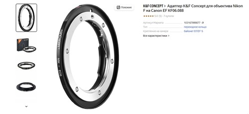

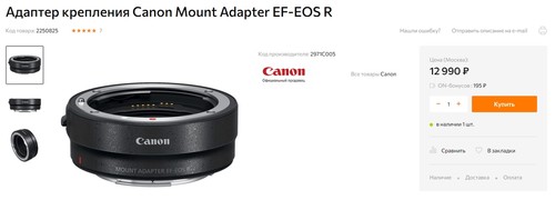

Только один вопрос: переходник с байонета EF на байонет RF сколько стоит?
ПыСы: не надо кичиться собственной глупостью.
Есть переходники с байонета F на байонет EF, но я же не говорю о доступности парка никоновских объективов для кэнона...
У автора "ветки" ограниченный бюджет, а Вы его на дополнительные траты раскручиваете.

Нет такого переходника, это раз.
Вот вам сайт кенона. Чёрным по белому написано про совместимость EF оптики на R системе. Где там про никон?
https://www.canon-europe.com/lenses/compatibility/
Про "раскручивание на дополнительные траты" оставлю на вашей совести.

1) не надо рекламировать отсутствие знаний.
2) У автора "ветки" на всё про всё 100 тыр. А Вы уже сразу требуете потратить из этой суммы 12-13 тыр, не считая затрат на камеру и объектив. Вот это и называется: раскручивание на дополнительные траты.
Всё-таки, займитесь для начала своей собственной совестью.

То есть, по-вашему, никоновский объектив через кольцо без автофокуса - тоже самое, что родная кеноновская EF оптика? Бессовестно предлагаете ТСу пользоваться никоновскими объективами на кеноне без автофокуса?

Кстати, есть переходники и с подтверждением автофокуса. Я снова открываю для Вас что-то новое?
