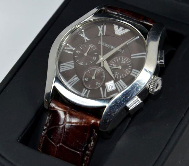

Вот такие фото http://img04.allegroimg.pl/photos/oryginal/21/02/97/94/2102979499_1
http://img04.allegroimg.pl/photos/oryginal/21/02/97/94/2102979499_6
http://img04.allegroimg.pl/photos/oryginal/21/02/35/53/2102355310_5
По ссылкам только армани моя фотка. Обычные фото, как я уже и писал, ничего сверхъестественного, уже не знаю как объяснить.
Какой объектив идет спецом для подобных целей? ВСЕ! Вот и весь вопрос.

Спецом для часов нет объектива. Тут отправная точка - это масштаб съёмки.
Собственно, я и хотел убедиться, что речь о вполне обычной съёмке, для которой можно применять Ваш ненаглядный 18-105. Не забывайте, что можно просто отрезать лишние края кадра (на оригинале, а потом уже делать ресайз), тем самым, ничего не покупая дополнительно, получать нужный масштаб. Т.е. вот так:
Советы остаются прежними:
1. телевик типа 55-200 или 55-300 и в случае нужны более крупного плана добавляются удлинительные кольца. Но если брать за основу этот снимок ( http://img04.allegroimg.pl/photos/oryginal/21/02/97/94/2102979499_6 ), то уже просто телевика должно хватить
2. оставить свой 18-105 и к нему кольца (самый бюджетный вариант на 100% обеспечит всеми необходимыми масштабами !)
Какой объектив идет спецом для подобных целей? ВСЕ! Вот и весь вопрос.Подробнее
