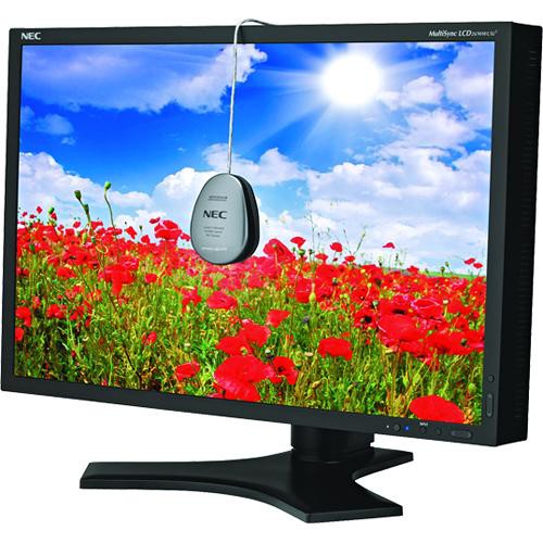

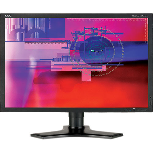

О пользе тестирования фототехники.. and Canon 5D2 vs Nikon D3X!!
Всего 509 сообщ. | Показаны 321 - 340
Re[Dim.ka]:
он как раз за лепестком бленды
Re[serdUK]:
[УДАЛЕНО, ruslapland]
Re[SergeSmArt]:
от:SergeSmArt
Что за ПОКЛЕП?? Где это вы там "пальчики" увидели?? я к ней даже бархоткой еще не прикасался - все линзы обдуваю воздухом из баллончика Фалькон "Дуст-Офф"
Будьте любезны - показать мне кроп с оригинала с этим участком .. иначе я публично заявляю что вы - ЛГУН.. и ПРОВОКАТОР !
Сергей, я же не сказал, что прямо вот вы и оставили пальчики, может кто ещё в магазине тайно прикоснулся. Мораль сей басни такова - перед выкладыванием очень щипитильных кадров в таком подробном качестве - надо бы их просмотреть на предмет артефактов - потенциального клиента ведь что-то может насторожить и отпугнуть
Re[Dim.ka]:
от: Dim.ka
Да Сергей, именно тот участок с "пальчиком" - это реальный минус деталлизированной картинки :D Ну если этот отпечаток есть на одной картинке, а на другой его нет - значит он испарился :D
Поразился такой четкости на кропе (происхождение отпечатка в данном случае – вторично). Понятно, что идеальные условия съемки и объективчег "дай бог каждому", но впечатлило от души, с этой минуты 5Д2 – цель №1.
Re[stk99]:
от: stk99
Поразился такой четкости на кропе
это вы пядвак "кропом" назвали? :)
Re[SergeSmArt]:
Кстати на аналоговом мониторе чуть затемненном, для работы ночью, днем ни фига не видно этого отпечатка, похоже у Сержа монитор не выдает детализацию, достойного нового пятака
Re[Igor Corona]:
от: Igor Corona
это вы пядвак "кропом" назвали? :)
Да вы провокатор!!!!
Можно написать и КАДРИРОВАННОЕ ИЗОБРАЖЕНИЕ, но
1. это ж в 8 раз длиннее
2. одно из значений "кроп" - обрезка изображения
Re[serdUK]:
от: serdUK
Кстати на аналоговом мониторе чуть затемненном, для работы ночью, днем ни фига не видно этого отпечатка, похоже у Сержа монитор не выдает детализацию, достойного нового пятака
Ага.. Монитор - Хавно жуткое ...
я вот такой хачу:
26 дюймов за $1280
Re[SergeSmArt]:
http://www.dpreview.com/reviews/nikond3x/
Обзор от Фила появился... в Лоб с Пядваком не сравнивают, но можно просто открыть недавний обзор там же.
Re[SergeSmArt]:
Серж - моник будет ещё... А вот Вопрос ? чуть ранее Вы дали Ч/Б фото ретроавтомобилей. Они рядком стоят на стрит. Как обесцветили? Сразу в камере, или потом? Научите как грамотно "сепию" воспроизвести?
(а рисунок там отличный).
Re[SergeSmArt]:
от:SergeSmArt
Ага.. Монитор - Хавно жуткое ...
я вот такой хачу:
26 дюймов за $1280
Серж, эт вы зря.. ;)
26 дюймов это канешна гудь, но чтоб ТФТ-шка воспроизводила все те нюансы фото что что воспроизводит ваша ЭЛТ Соне (весьма нехреновая кстати, очень даже зачётный мониг..) то 26 дюйм ТФТ-шка будет стОить явно НЕ штуку с небольшим..
Хайном сей НЕК не назовёш, но всё-же он для раста будет похуже вашей Соне-трубки..
Он больше для всякой мультемедийной мути, там очень даже зачёт будет. ;)
Вобщем из крупнокалиберных ТФТ нармальные для раста по передаче всех нюансов изображения + достойной функциональностью я пока видел только из Яблочных за пару-тройку касарей минимум..
Может ещё какие есть, но наверняка тоже не из дешовых..
Так что мой совет если Соне чем-то не устраивает то поискать из про-топа ЭЛТ покрупнее (благо щяз на вторичном рынке не проблема за весьма скромные $) под фото. Откалибровать и радоваться жизни собстна. ;)
И при желании и возможности в нагрузку этот НЕК или чёнить подобное ДЛЯ ВСЕГО ОСТАЛЬНОГО..... :D
Хотя меня лично последние время труба как-то больше втыкает даже для тех-же игрушек-фильмов..
Re[Воин Каск]:
от:Воин Каск
Серж, эт вы зря.. ;)
26 дюймов это канешна гудь, но чтоб ТФТ-шка воспроизводила все те нюансы фото что что воспроизводит ваша ЭЛТ Соне (весьма нехреновая кстати, очень даже зачётный мониг..) то 26 дюйм ТФТ-шка будет стОить явно НЕ штуку с небольшим..
Хайном сей НЕК не назовёш, но всё-же он для раста будет похуже вашей Соне-трубки..
Он больше для всякой мультемедийной мути, там очень даже зачёт будет. ;)
С каких это пор Nec стал монитором для "всякой мультимедийной мути"? К тому же, срок службы CRT по Вашему бесконечный?
Re[Воин Каск]:
от:Воин Каск
Серж, эт вы зря.. ;)
26 дюймов это канешна гудь, но чтоб ТФТ-шка воспроизводила все те нюансы фото что что воспроизводит ваша ЭЛТ Соне (весьма нехреновая кстати, очень даже зачётный мониг..) то 26 дюйм ТФТ-шка будет стОить явно НЕ штуку с небольшим..
Хайном сей НЕК не назовёш, но всё-же он для раста будет похуже вашей Соне-трубки..
Он больше для всякой мультемедийной мути, там очень даже зачёт будет. ;)
Вобщем из крупнокалиберных ТФТ нармальные для раста по передаче всех нюансов изображения + достойной функциональностью я пока видел только из Яблочных за пару-тройку касарей минимум..
Может ещё какие есть, но наверняка тоже не из дешовых..
Так что мой совет если Соне чем-то не устраивает то поискать из про-топа ЭЛТ покрупнее (благо щяз на вторичном рынке не проблема за весьма скромные $) под фото. Откалибровать и радоваться жизни собстна. ;)
И при желании и возможности в нагрузку этот НЕК или чёнить подобное ДЛЯ ВСЕГО ОСТАЛЬНОГО..... :D
Хотя меня лично последние время труба как-то больше втыкает даже для тех-же игрушек-фильмов..
это кто к чему привык. Я вот вообще за трубкой сидеть не хочу, как-то неприятно... А "идеальность" ЖК, как-раз очень нравится... очень похоже на напечатанный снимок, особенно неяркий, равномерный, мягкий Нек... :)
Ps какие эппл за тысячи $? Там есть топовые модели разве?
Их обычные 20-23-30" не впечатляют, в сравнении с Неком даже уровня 2090uxi и 26 той-же линейки, фото которого тут привёл Серж... Нек объективно лучше Аппл. Для фотографии. :)
Re[CyberHunter]:
от: CyberHunter
http://www.dpreview.com/reviews/nikond3x/
Обзор от Фила появился... в Лоб с Пядваком не сравнивают, но можно просто открыть недавний обзор там же.
Ужос ... никон мультики снимает - ну и цвета ... диснейленд какой то ... особенно тут http://a.img-dpreview.com/gallery/nikond3x_samples/dsc_0130_rawnx.jpg
Re[m-one]:
от: m-one
Ужос ... никон мультики снимает - ну и цвета ... диснейленд какой то ... особенно тут http://a.img-dpreview.com/gallery/nikond3x_samples/dsc_0130_rawnx.jpg
вы не читаете подписи к фоткам принципиально?
там написано "RAW file converted in Capture NX".
это Ларс такие цвета накрутил при конвертации. При чем тут Никон? Повторю еще раз: с современного CMOS при конвертации и в шопе можно получить ЛЮБЫЕ цвета. У любого производителя.
Re[Igor Corona]:
от:Igor Corona
вы не читаете подписи к фоткам принципиально?
там написано "RAW file converted in Capture NX".
это Ларс такие цвета накрутил при конвертации. При чем тут Никон? Повторю еще раз: с современного CMOS при конвертации и в шопе можно получить ЛЮБЫЕ цвета. У любого производителя.
Читаю читаю - насыщенность уберете -от этого ядовитость не изменица - откуда "нежные " цвета то возьмутца? кстати у 90 никона такай жа хрень )))
Re[m-one]:
от: m-one
откуда "нежные " цвета то возьмутца?
из нормального конвертера. родной подхватывает установки внутрикамерного жипега, который у никона испокон веков ядовитый...
и дело вовсе не в насыщенности ;)
Re[Igor Corona]:
от: Igor Corona
из нормального конвертера. родной подхватывает установки внутрикамерного жипега, который у никона испокон веков ядовитый...
и дело вовсе не в насыщенности ;)
http://a.img-dpreview.com/gallery/nikond90_samples/dsc_102.jpg
Во видали какой подсолнух у чела в руках ))) отпад башки - вся фишка в том что эт соня такую матрицу сварганила - и конвертер тут непричем )))
вообщ если честно - то мне накрученные цвета с кодака нравятся - ктоб тока в кенон кодаковскую матрицу прикрутил )))) http://www.flickr.com/photos/25885083@N08/2771420620
и так http://www.flickr.com/photos/25885083@N08/2847518931
Re[Воин Каск]:
У меня от трубок глаза болят.
Помойму для здоровья лучше ЖК.
Дома Апл 23 дюйма.
Середнячек.
Re[CyberHunter]:
от: CyberHunter
http://www.dpreview.com/reviews/nikond3x/
Обзор от Фила появился... в Лоб с Пядваком не сравнивают, но можно просто открыть недавний обзор там же.
Это и понятно, камеры разного класса.
D3X скорее с однерками лучше сравнивать и по спецификации и по ценам.
