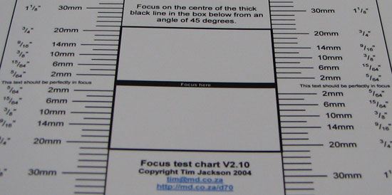

Фокусшифт чаще всего "в голове". Некорректная проверка по неправильным мишеням
дает повальный фокусшифт, которого на самом деле нет. Мишень для наводки на резкость должна быть строго перпендикулярна объективу. Шкала под наклоном вот, как-то так:

Re[Romko]:
приведенная мишень правильная. Ее надо правильно снимать. А если вы пишете про некорректную проверку, то она будет неправильной по любой мишени.

от: Mike_P
Правильной она может быть только при печати на бумаге с напрочь отсутствующей фактурой(такого не бывает, печатают на обычной офисной). Иначе датчик автофокуса при определенном освещении запросто зацепится за фактуру бумаги, а не за линию. Тем более, что обозначение датчика в видоискателе и его реальное положение/размер различаются.
Вам эту мишень обсмеют в любом приличном СЦ/магазине.
Re[Romko]:
пусть обсмеивают. Мои объективы проверены по ней, все нормально при обычной съемке.
Просто снимать ее надо достаточно крупно, чтобы вокруг центральной линии было пусто.
Чтоб датчик цеплялся за фактуру бумаги надо сильно постараться, ну или печатать на старом мажущем принтере.

от: Mike_P
А говорят, что проверять по такой мишени надо на расстоянии не менее 50ти фокусных... И при дневном свете под углом 45 градусов...
Т.е., для полтоса это будет 2,5 м до мишени. Как в таких условиях крупно снимать, не подскажете?

от: Romko
Мне такую мишень давали в Фото ру. Вывод?
от: maksim2020
Я проверял и менее 50-ти. Про 45 град. верно.
А вот про свет - у меня и при дневном, и при лампах накаливания получается одинаковый результат.
Со временем заметил, что стрелять по мишеням мне нравится больше, чем снимать. Поэтому сейчас забросил всю эту хрень. И вытаскивать буду, только если ошибки фокуса будут грубые.

от: Nikon_East
А при мне как-то такую мишень в фото.ру в европейском обсмеяли и достали нормальную. Вывод?
А вывод такой, что тех продавцов, которые вам давали такую мишень, надо уволить.
Re[Romko]:
от: Romko
Ага, по совету из форума. Покупателей, которые превращают магазин в филиал фотозоны скоро перестанут пускать за порог.
Нормально мишень работает для тестов в магазине, а для тестов на больших дистанциях лучше портретные снимки делать или поснимать витрины с ценниками или плакатики с текстом.
