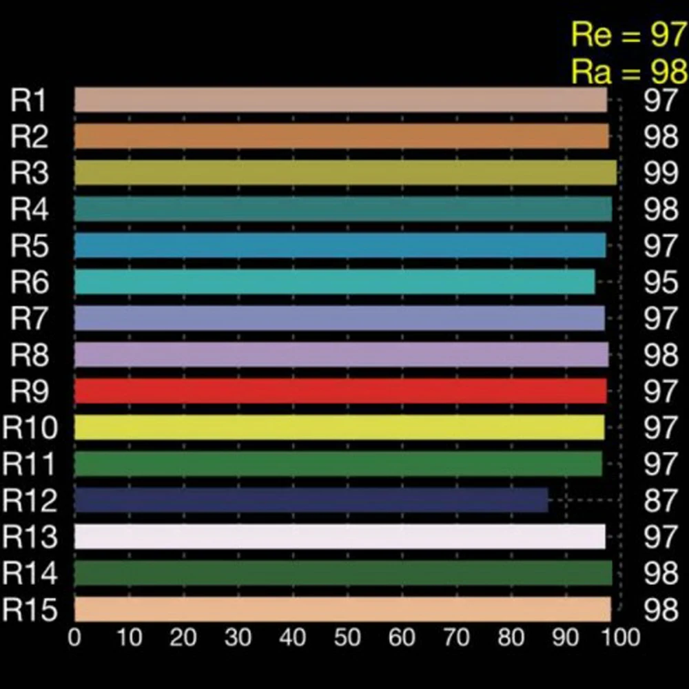

К естественному свету ближе всего ксенон (вспышки). Люминисцентные лампы имеют провал в спектре. Сейчас популярны диодные светильники... Но для идеальных съемок лучше всего подходят вспышки (внешние или студийные).Подробнее
В принципе, технологии не стоят на месте и сейчас начинают появляться светодиодные лампы с CRI>95.
ценники, правда... дешевле мануальную пыху купить...
вот такая, например,
стоит 3тр. за эквивалент светового потока от 300Вт лампочки Ильича...
