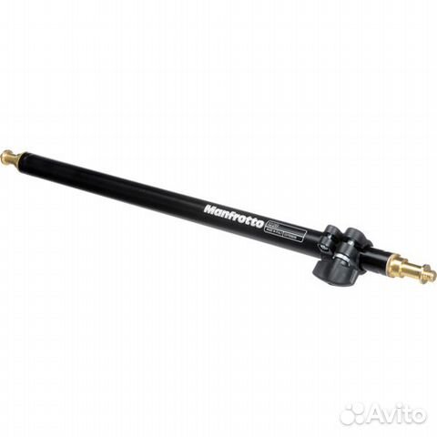

Нужна штанга с 5/8' на концах
Нахожу из не дорогих только у Falcon и то нет в наличии...
Может както самому соорудить но не пойму как)
Нужна по сути трубка с обеих концов посадочные пальцы 5/8'
Фото прикладываю (телескопическая не нужна...).. Буду благодарен за совет. Длина около 30-50 см.
Re[wwwnotna]:
Можете взять прут с круглым сечением (алюминиевый марки Д16Т или вовсе стальной как у C-Stand) диаметром 16мм и сделать проточки под размер спигота на концах.
Можно купить готовую штангу в нескольких местах
Re[iTuner]:
от: iTuner
спасибо!
Re[wwwnotna]:
если что то тяжелое то лучше сталь
