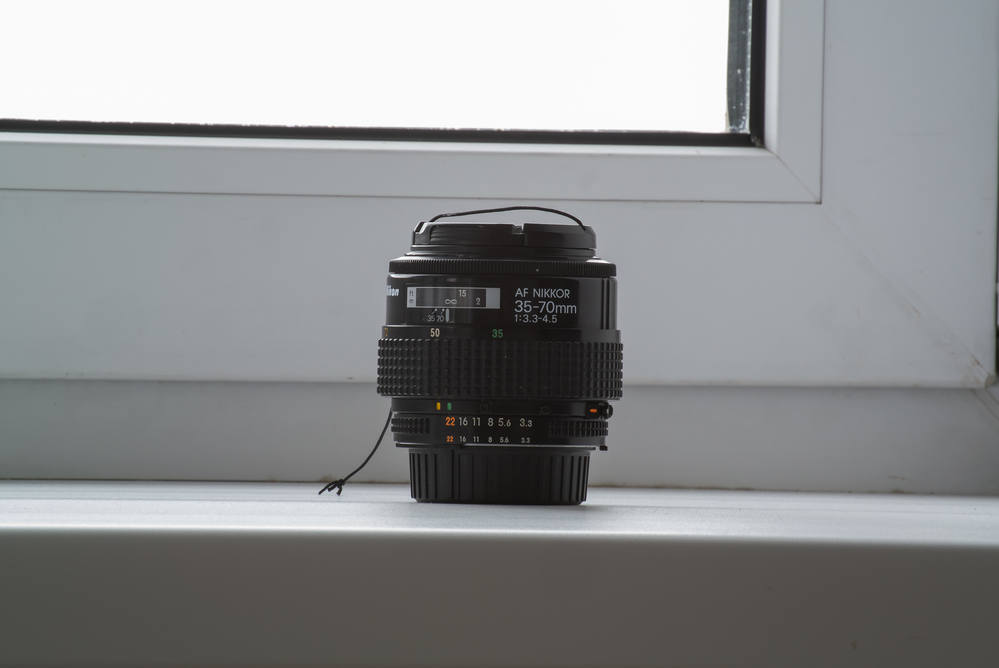

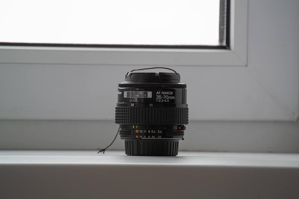

Просто две фотки на сверхлегкий j1 с 30-110 @110mm (это 300мм эфр) - первая без стаба на 1/80, вторая - со стабом на 1/5 (!), просто подряд, две фото)))
Тренируй руки)))))

Тут важно еще удобство хвата камеры и объектива, и плавность кнопки спуска. была у меня такая же тушка кэнон, но с пробегом не 20-35т.к, а 120т.к - там спуск (за счет износа) был даже чрезмерно мягким (чуть пережал и вместо наведения фокуса сразу спуск затвора).
Ну и хороший стабилизатор - сильно выручает, но только по неподвижным объектам. Те же куры, петухи, голуби, птицы - нам просто кажется ,что они не двигаются. А в итоге они очень резко двигаются.
