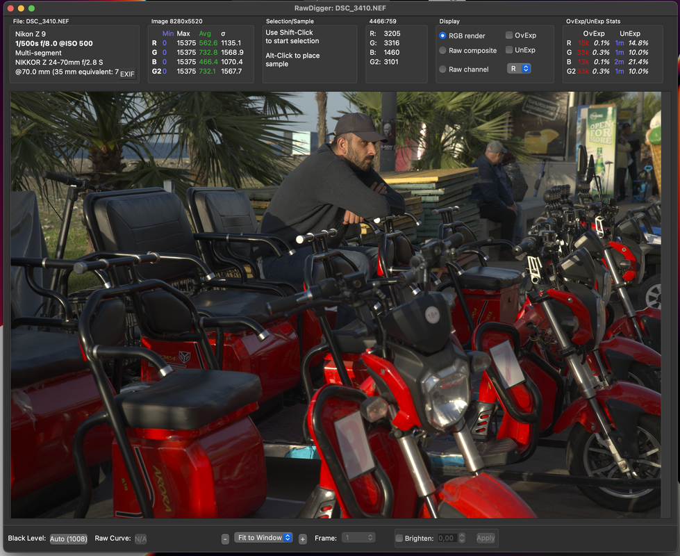

Так в том и прикол, что это не в матрице самой дело, а в профилях. Просто тупо картинка с никона отрытая в raw digger смотрится по цветам лучше чем во всех конвертерах зачастую.

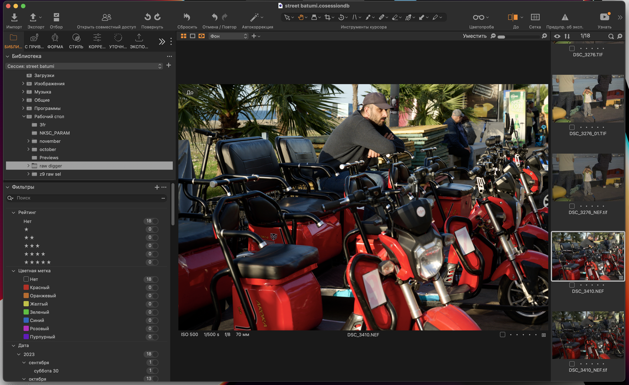

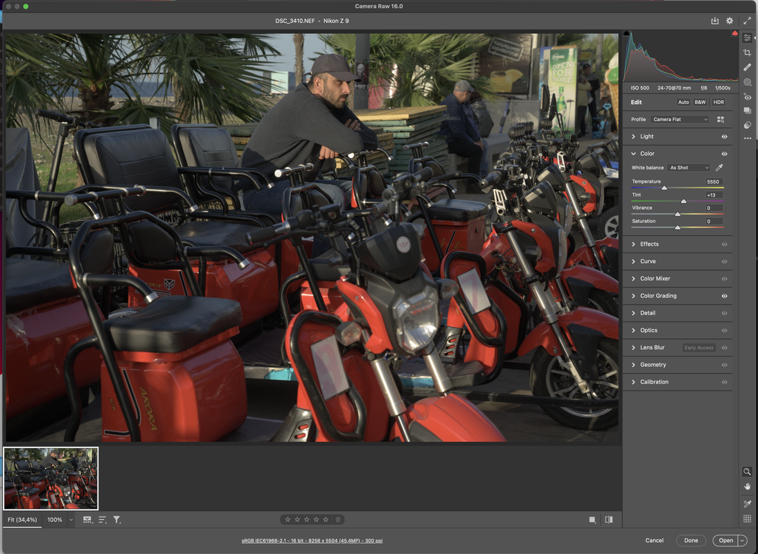

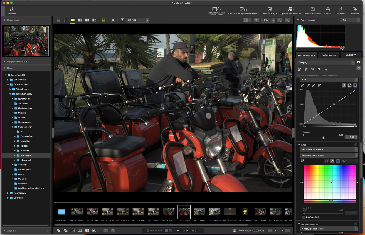

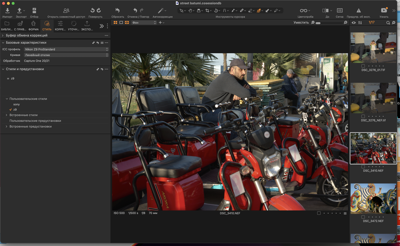

Вот сравнение в особенности красного в разных программах. Все настройки по умолчанию, кроме с1 допиленного. Nx studio и ACR выбраны профили flat никона.
1.Acr
 2. C1 по умолчанию
3. С1 допиленный
4. Affinity она же работает на libraw вроде как
5. Nx studio
6. Raw digger
И да, в реальности цвет мотиков был ядрено красным, что-то между картинками из affinity и Raw digger
