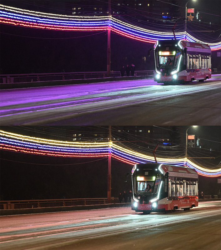

Друзья, хочу попросить совета. Z5. Между двумя этими кадрами 5 секунд, настройки не менялись, снято в RAW. ББ одинаков (3571 и 3580). Такие цвета в камере, в родном конвертере, в RAW Therapee и LR. Покрутил все крутилки в NX Studio чтобы из кадра1 получить кадр2 (и наоборот) но всё что он делает это редактирует существующий записанный цвет и при таком глубоком изменении начинают лезть артефакты. Я может что-то упустил? Во всей серии кадров камера то уводила всё в фиолетовость, то в рыжесть при этом никаких следов какой-либо обработки нет, будто тушка безропотно фиксировала изменение освещения (котрое не менялось).
Цветовая температура близка, а tint в этих кадрах явно разный. Посмотрите внимательнее. Думается, что яркость цветовых линеек в гирлянде вдоль дороги менялись.
RE[rafilet]:
от:rafilet
Может для вашего глаза и не менялось освещение, но камера сняла все как есть. Светодиоды это не лампы накаливания, которые светят постоянно, без моргания, одним цветом. У светодидов есть опредленная частота мерцания, три цвета на гирляндах никак не могут синхронно мерцать. Значит в опредленный момент камера поймала смесь синего и красного, получился фиолетовый как на первом кадре. На втором кадре она словила красный и желтый, получился оранжевый.
RE[George_N]:
от: George_N
3571 / 0.06 у фиолетового и 3580 / 0.02 у рыжего. На глаз асфальт был скорее фиолетовый но не такой насыщенный и чуть более синий. Ни яркость ни оттенок ламп визуально не менялись, лампы просто горели. Мерцания тоже не видно было да и наверное при таком их количестве им можно пренебречь.
RE[nikonufa]:
от:nikonufa
Вы правильно заметили что лампы не могут синхронно мерцать, синхронное мерцание одного цвета тоже исключено. Каждая случайная отдельная лампа мерцает вразнобой с остальными, что вместе с размазыванием лучей по асфальту должно дать равномерный оттенок в любой момент времени.
RE[rafilet]:
от:rafilet
Как раз нет. Все лампы, подключенные к одной фазе трехфазной электросети пульсируют синхронно, с частотой 100 Гц, это после выпрямления в сети 50 Гц. Подключенные к другой фазе пульсируют синхронно между собой, но сдвинуты по времени по отношению к первой на 1/3 или 2/3 периода 50 Гц.
На этих двух снимках хорошо видно, что на втором желтая часть гирлянды сильно ярче.
Кстати, какая выдержка была на этих снимках?

RE[George_N]:
от:George_N
1/250.
Особенности драйверов каждой лампы разве не вносит изменения в характер пульсаций? Насколько помню в коридоре у себя две одинаковые лампочки вспыхивали от выключателя с индикатором не совсем синхронно. Но вы правы, вариант с мерцанием так или иначе выглядит всё же более вероятным. Ранее думал что в камере было дело.
RE[rafilet]:
от: rafilet
1/250.
Есть светодиодные лампы со стабилизацией вторичного напряжения, они вообще не пульсируют. Обычные с двухполупериодным выпрямлением пульсируют синхронно фазе сети. При выдержке 1/250 это проявится в полной мере, экспозиция случайным образом попадет на любой участок 100-герцовой пульсации, более яркий или темный. И если разные цвета гирлянды висят на разных фазах электросети, интенсивность каждого цвета в этот момент будет случайна, и итоговый спектр тоже.
Можно было вылечить более длинной выдержкой - 1/50, 1/25, 1/12.
