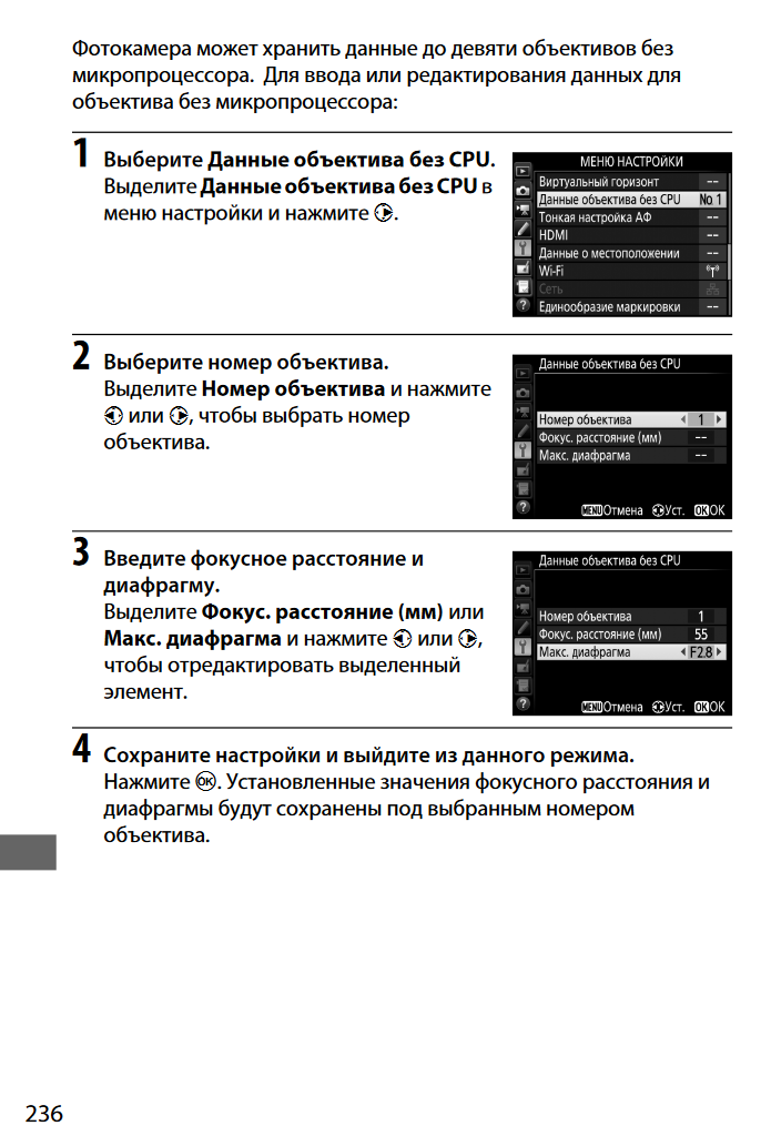

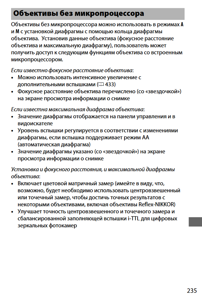

Добрый день, недавно приобрел MC ZENITAR-1N 85/1.4 (он без прыгалки и без Ai-связи), появилась пара вопросов:
1. Как сделать, чтоб данные о диафрагме записывались в экзиф снимков (сейчас у всех пишет то, что указано в меню камеры при регистрации объектива без ЦПУ (то есть 1.4)). (Снимаю в режиме "А").
2. При наводке на резкость ориентируюсь по глазам модели, часто бывает что при больших диафрагмах зона резкости заканчивается именно на них (то есть дальняя часть ГРИП проходит по глазам, нужной глубины резкости не получается). Что можете подсказать?
Задавал похожий вопрос в ветке про мануальные объективы. Может быть среди владельцев камеры будут еще какие-нибудь соображения.
Заранее большое спасибо.
Re[Semqwerty]:
Инструкция.
Стр.235
Стр.235
Re[Doctor_EVIL]:
С вашим объективом пожалуй только колхозингом в виде....зубочистки и ей вручную сдвигать "собачку" камеры до нужного значения диафрагмы :)
Или сделать самостоятельно красиво и удобно из проволоки зацеп и дважды выставлять диафрагму на объективе и им на камере. Единственное что значения будут стопами: 1,4-2,0-2,8-4,0-5,6-8,0...без промежуточных.
Ещё вариант, вписать несколько версий данного объектива в меню с разными значениями диафрагм и при смене диафрагмы выбирать через горячие клавиши версию с нужным значением диафрагмы.
Как говорится, а какие вы знаете виды извращений :)

Большое спасибо, как то ближе вариант с зацепом из проволоки, буду пробовать...
