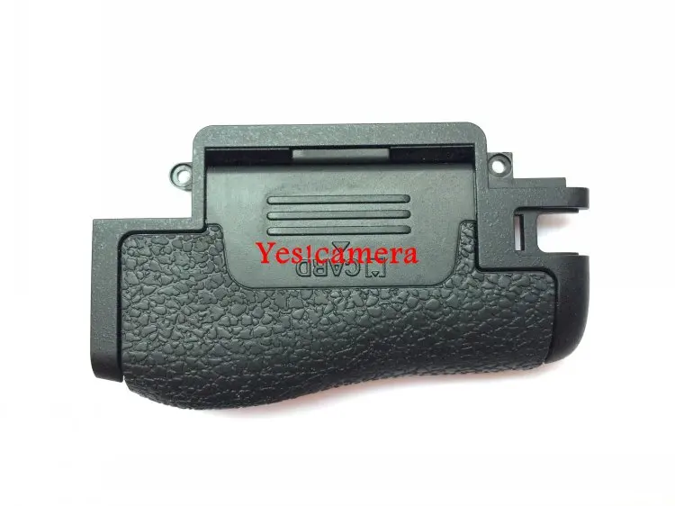

Форумчане! Совет нужен. Случайно повредил крышку слотов SD-карт (внуки - вожди краснокожих посодействовали). Подпортил товарный вид.
Чтобы поменять, надо разбирать фотоаппарат? На каком уровне сложности замена? Можно ли самому заменить? Где найти крышку? Не хотелось бы отдавать в СЦ, только в крайнем случае.
Можно и не менять, конечно, т.к. во внешнем виде только я замечаю недостаток. Но у меня нарушен личный комфорт, - не люблю, когда машина поцарапана, обувь грязная и т.д. :(

Re[AnPet]:
от: AnPet
У меня слабое место - это мои внуки. А Вы не узнали, будут разбирать камеру, как крышка меняется, сколько времени работа?
надо разбирать
снимаете заднюю панель (где экран), затем приподнимаете резину рукоятки около отсека карт, отвинчиваете боковую панельку с крышкой карт памяти, ставите новую, всё закручиваете
цена вопроса - 3150 рублей на Али и месяц ожидания - http://ali.onl/8Ak
Я зимой Д80 пару раз разобрал до винтиков и собрал, сложного ничего нет. В первый раз очень медленно и сверх аккуратно, а потом уже намного быстрее.
Если ваша камера ещё на гарантии, то лучше через сервис.

Re[Doctor_EVIL]:
от:Doctor_EVIL
надо разбирать
Если ваша камера ещё на гарантии, то лучше через сервис.Подробнее
Хорошая информация и обнадеживающая. Вы мне настроение подняли. Спасибо!
Не увидел как это сделать - "снимаете заднюю панель". Винты снизу? Можно чуть подробнее.

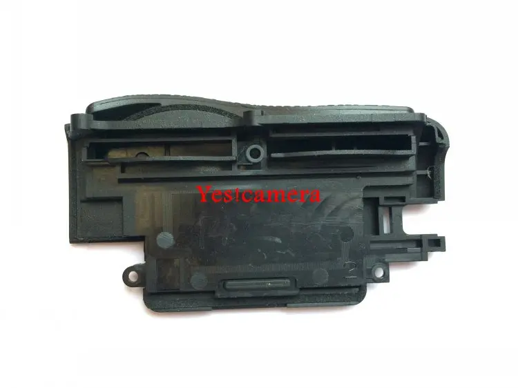

Re[AnPet]:
от: AnPet

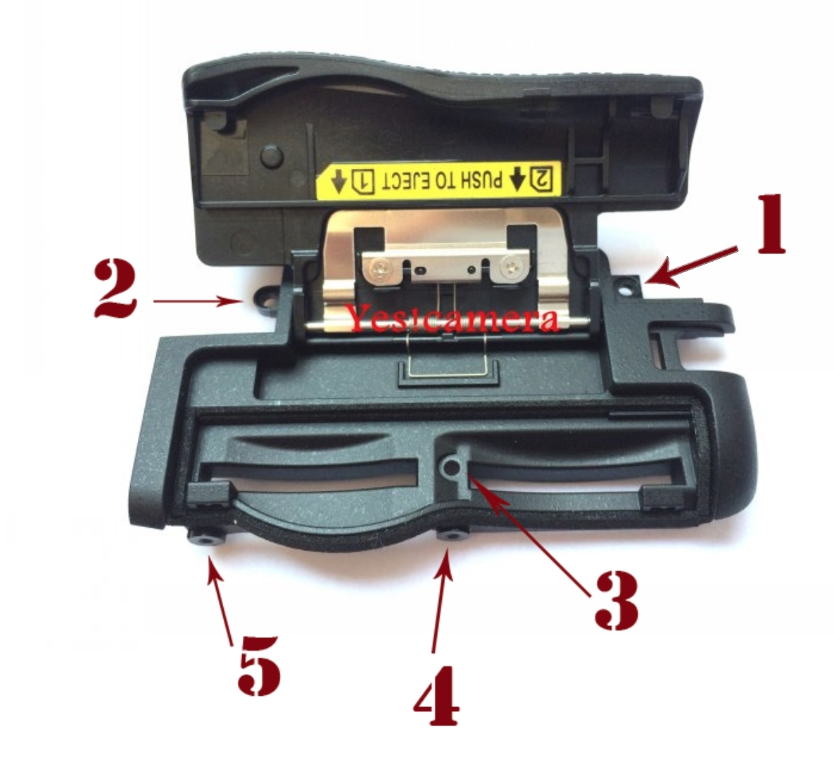

Панелька отсека карт крепится пятью винтиками:
1 и 2 - находятся под прелегающей резиной рукояти, надо её приподнять
3 - находится по центру отсека, самый простой
4 и 5 - находятся под резинкой большого пальца и связывают заднюю панель и панель карт памяти

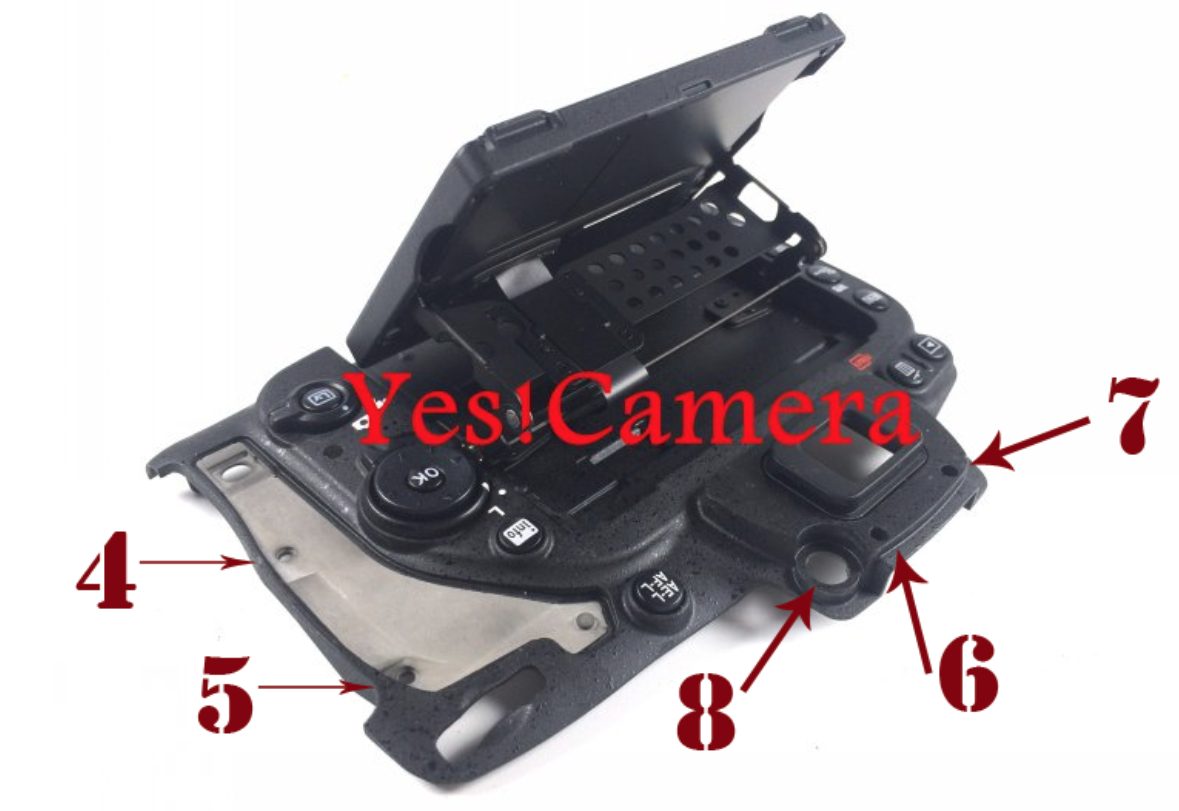

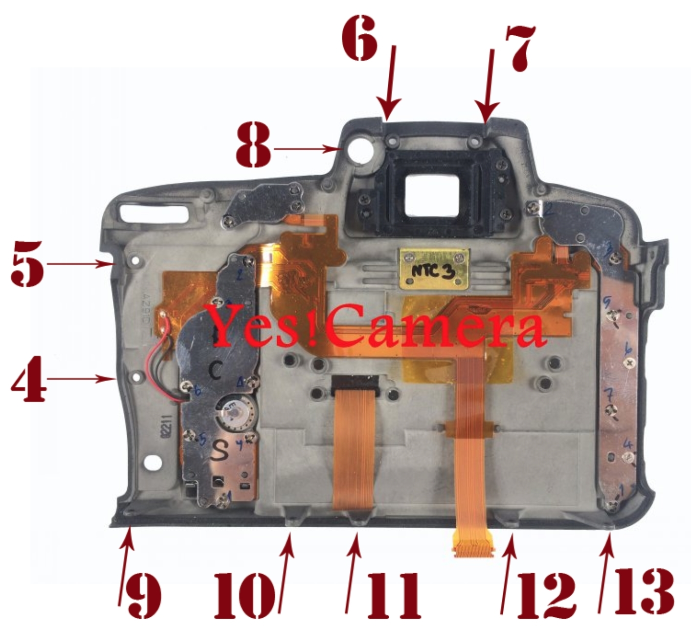

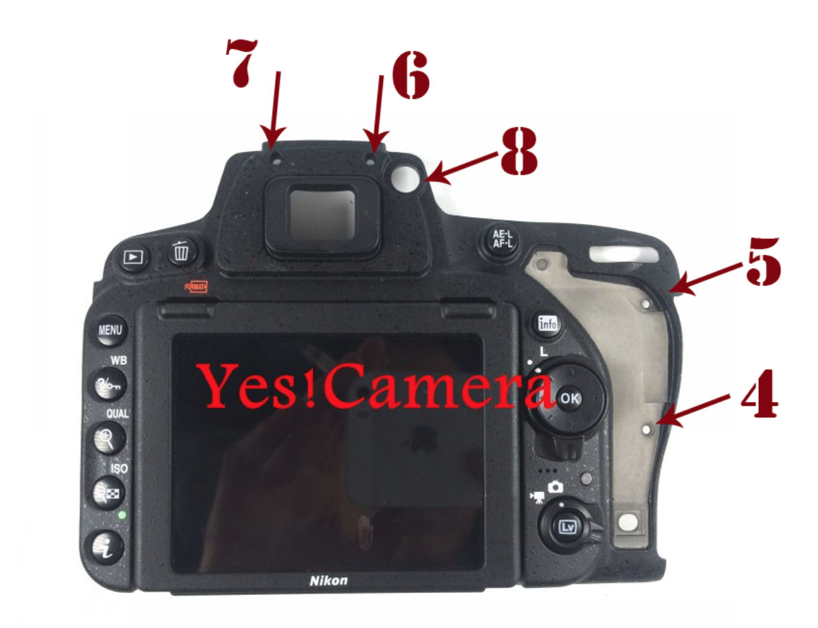

Задняя панель:
4 и 5 - это связь с картовой боковушкой, просто вытянуть которую скорее всего помешают рёбра задней панели, поэтому откручиваем заднюю панель дальше
6 и 7 - под наглазником
8 - снимаете иголочкой наклейку корректора диоптрий и выкручиваете его, наклейка потом легко назад цепляется, не теряет своих клейких свойств
9-13 - винты, цепляющие заднюю панель к нижней

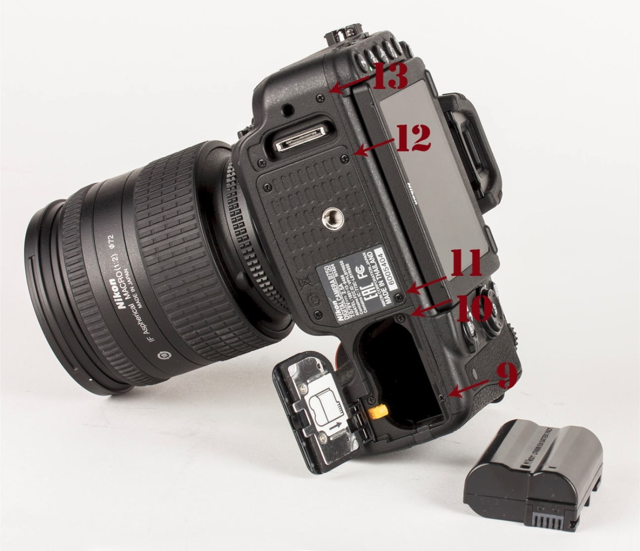

Вид снизу:
Ослабляете низ, приподнимаете заднюю панель, если не отойдёт, то откручиваете низ полностью (там все винты на виду так то), отодвигаете, затем заднюю панель чуть приподняли, сняли боковушку, заменили боковушку, собрали в обратном порядке, поругали внуков.
Из предупреждений:
- с полной дури не срывайте панели, просто мягко их отодвигайте, на задней панели шлейф, его не порвёте, просто выскочит из крепления, вставить не проблема, главное не повредить крепление, но это надо отчаянно постараться конечно же, так на всякий случай, всё делаем мягко
- и ещё под левой верхней крутилкой режимов у Никон есть очень тонкие проводки, их сорвать крайне легко, обратно припаять будет очень сложно в домашних условиях (вы туда в данной ситуации не доберётесь, но мало ли, вдруг азарт пробьёт всё разобрать)
- и ещё момент, это конденсатор вспышки, опять же до него в данной мелкой разборке не доберётесь, но вдруг полезете вглубь, то нужно обязательно не забыть разрядить конденсатор вспышки, иначе есть риск случайно убить камеру
И совет. Делайте разборку на белой простыне или ватмане, вдруг винтик отскочит, то легко его будет заметить. Сделайте схематичные зарисовки панелек с местами где крепятся винты и когда открутите винтики, то раскладывайте их по схемам. Потом собирать будет намного проще и легче для первого раза.
И да, хорошая мелкая отвёрточка крайне приветствуется, проще откручивать будет и меньше повреждение винтов.
