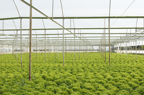

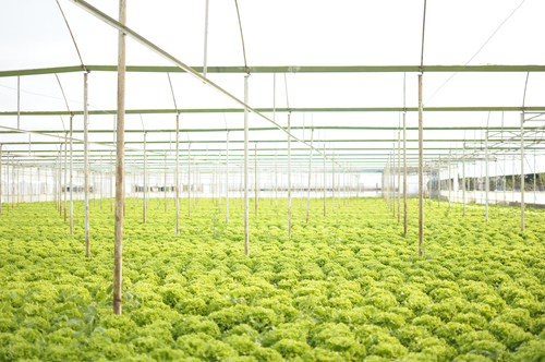

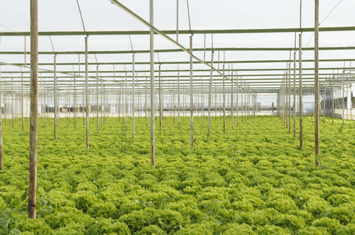

Всем привет!
Посмотрите, пожалуйста, друзья на снимки. Какое Ваше мнение относительно качества/резкости?
поправка -5
мылит на длинном конце, особенно заметно по правому нижнему углу.
17-55
34 мм ф8
35мм фикс ф8
настройки те же, без обработки.

RE[_BY_SERG]:
На 17-55@34мм ф/8 картинка трэш, а практически не должна отличаться от фикса 35мм ф/8.
На 52 мм ГРИП должна уменьшиться. Но должна быть горизонтальная полоса резкости на дистанции фокусировки.
35/1.8 просто пересвечено.
Вывод - 17-55 в ремонт. Похоже, не двигается группа линз.
