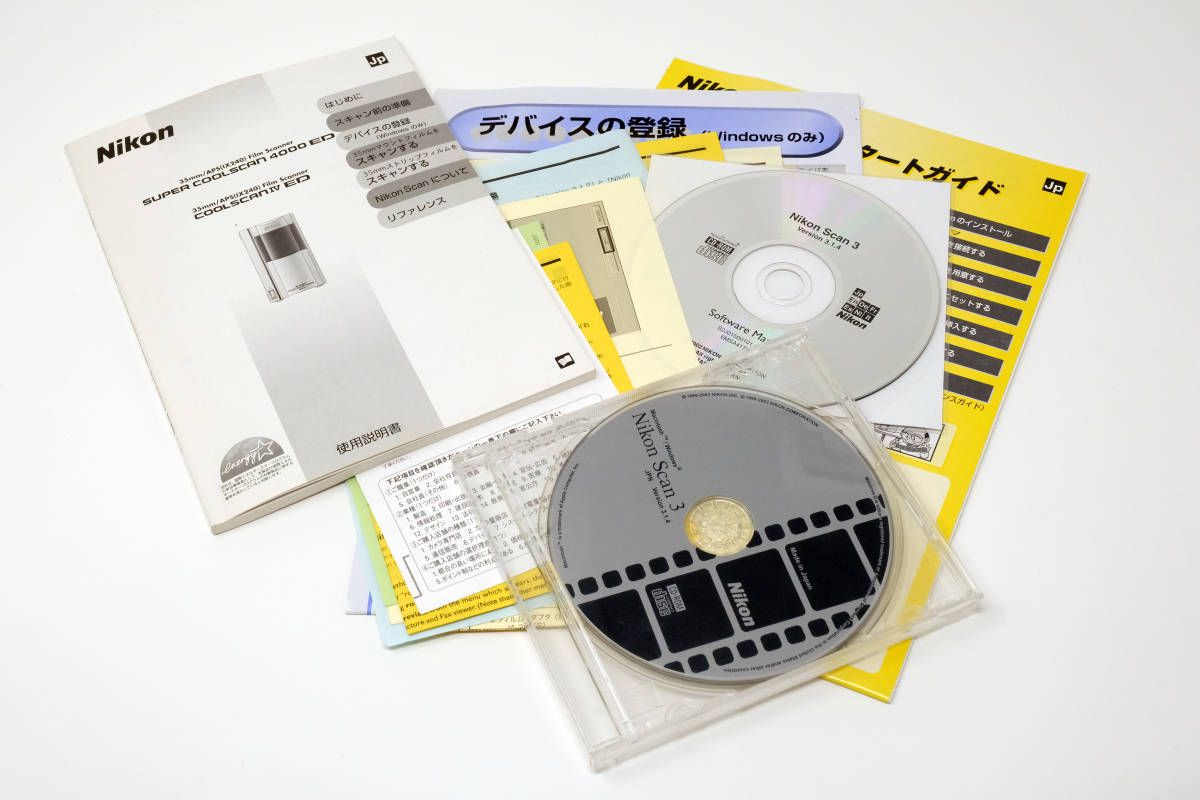

В неспешном ожидании полистывал инет и данный форум, собирал инфу, сливал мануалы, ждал короче.
И вот первого марта посылка была у меня в руках.
Все было, как в описании лота – японцы, ребята пунктуальные, хотя и не без греха порой (был опыт).
Сканер, пара адаптеров, плата в комп, шнурки, диски, документы.
С установкой платы сначала решил немного погодить и подключил девайс к ноуту, где имелся готовый порт 1394.
Драйвера, мануал и родная прога с диска имелись, но иероглифы научиться читать уже видимо не судьба.
Но вполне все необходимое на старое доброе ЭксПи нашлось за 10 мин.
И даже встало.
И даже заработало с первого раза.
Т.е. девайс оказался, как минимум рабочим, что доставило радость еще до начала работы.

Re[Господин Оформитель]:
Меня всегда умиляют эти совершенно бесполезные японские бумажки.
Макулатура для нас :)
Даже из инструкции на французском и итальянском можно что-то извлечь полезное (про английский и немецкий я уж вообще молчу) - а это как язык марсиан. - совершенно бессмысленно
