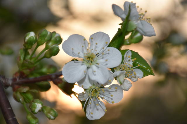

Думаю фотка в целом не получилась.... Фокус на чем?!
Re[Star-Gazer]:
Фокус получился на листьях, промазал явно.
Пробовал снимать против солнца больше внимания уделил на солнце.
