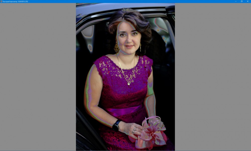

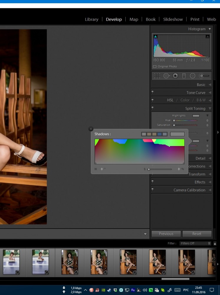

Недавно появлидась такая проблема. В процессе ремя загрузки фото с камеры, через EOS UTILITY, фотографии стали отображаться не корректно. Появлились каие-то непонятные цветные разводы. Причем, при открытии фотографий, после загрузки, в том же Lightroom, всё отображается корректно. НО! Когда в LightRoom открываешь палитру цветов, неважно в настройках кисти или же в разделе "Split Toning", цветовая плаитра отражется так же не корректно, всё с теми же непонятными разводами.
Ещё неделю назад всё было нормально. Может кто сталкивался с этим и может помочь в решении этой проблемы.
Чтобы было понятнее прилгаю срины загрузки фото и палитры LightRoom.

Так с загрузкой никаких прблем нет. Файлы загружаются корректно, просто отображаются, в процессе загрузки, коряво.
Так что вопрос открыт - почему такое происходит и почему в LightRoom так же появился косяк с цветовой палитрой.

Визуально напоминает гаммут варнинг в фотошопе в том числе и в колор-пикере, за исключением того, что он там отображается монохромным цветом, по умолчанию светло-серым, а здесь как-бы из основных цветов состоит. У вас случайно не включена эта функция. С лайтрумом особо не знаком, но вроде это там называется, что-то типа софт-пруфинг или около того.

То, что описали совершенно не имеет отношения к проблеме топ-стартера, да и выглядит оно не так, как на скрине ТСа. По теме - всё таки начать с того, что откатить дрова видюхи на предыдущую версию

Я не утверждал, что оно выглядит так же само, но ради справедливости зачему, что сходство всё же есть.

Нашел проблему! (но не её решение)
Я калибрую монитор при помощи i1Profiler, так вот, если установить в качестве профилоя монитора стандартный "sRGB IEC61966-2.1" профиль, то все отображается корректно, а если пеключиться на профиль созданный при помощи i1Profiler - проблема появляется снова.
Причём, если устноавить профиль "sRGB IEC61966-2.1", далее, открыть LightRoom и после этого переключить пофиль на профиль, созданный при помощи i1Profuler, проблема исчезет. ОДНАКО! Стоит закрыть и снова открыть LightRoom и она появляется.
Раньше такого не было. Каллибрую монитор при помощи i1Profiler уже более года. Проблема появилась, как мне кажется, после того, как я обновил программу для калибровки монитора.

Реально похоже. Только у вас по верхнему краю один цвет - маджента, а у меня - зеленый, синий, красный и желтый.
