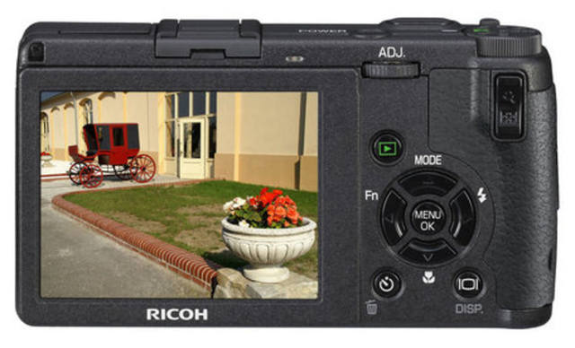

Добрый день!
Прошу подсказать, фотоаппарат Ricoh в режиме фотосъемки не выводит изображение на дисплей (черный экран), фото делает черное, в режиме просмотра фото тоже черное.
Дисплей работает нормально (читается меню, можно посмотреть старые фото).
Заранее спасибо.

Re[andrey1580]:
Вскрывать аппарат нужно по-любому. Если вы в этом не сильны, то совет вам дали выше. Если сами справитесь - попробуйте передернуть разъемы, идущие от объектива к плате.
