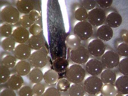

я не понимаю нужный вам микроскоп стоит 10-15000 р, что вам еще надо.
Будет примерно так:
Там шарики как раз от 0.15 до 0.25 мм, как снято тоже пояснено.
В принципе я мог бы вам подобную хрень нащелкать, но я в Питере. Сроки и цена зависит от объемов и требований. Если требования будут очень высокие, я откажусь. За подробностями в личку.
Примерно тоже самое можно снять перевертышем только там больше возни со светом и штативом.
Будет примерно так:

Не уверен что понадобится стекинг. При увеличении микроскопа 20х(предмет 0.3мм виден как 6мм) и апертуре 1 примерно глубину изображения можно оценить как 0.6мм, а размер предмета 0.3мм. Так что скорее всего стекинг не очень и нужен будет, в крайнем случае 2 плоскостей будет достаточно.

это не штатив это микроскоп. а грип там больше 6 сотых(порядка 12-17), может к концу след недели выложу примеры.
Re[AP]:
выложил примеры в альбом.
http://album.foto.ru/photos/94442/
