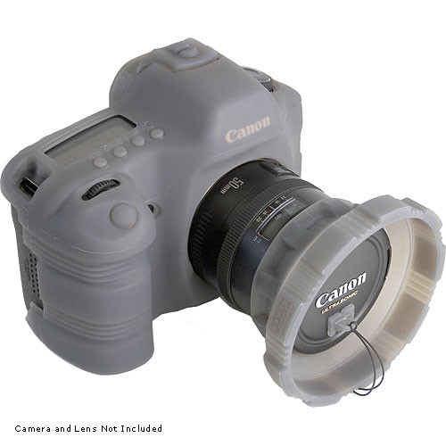

Маскировка фототехники в городских джунгляхъ...
Всего 88 сообщ. | Показаны 21 - 40
Re[Kirvas]:
от: Kirvas
Пора производителям шокеры встраивать в камеры. Ну и прозвон местонахождения фотика по GPS.
По их ценам-в самый разъ...
Re[VEGA]:
от: VEGA
Просто внимательнее надо быть, а особые маскировки ни к чему.
А у меня, когда по своему городу ходил снимать, несколько раз проблемы со стаями собак были.
Ну, с собаками (в отличие от людей) никаких проблем. Полают маленько, горсть сушек им бросишь - и умолкают.
Я одно время увлекался - собак бездомных снимал.
Re[leto]:
от: leto
Ну, с собаками (в отличие от людей) никаких проблем. Полают маленько, горсть сушек им бросишь - и умолкают.
Я одно время увлекался - собак бездомных снимал.
Тут еще советовали монопод от собак таскать...
Re[Сергей Павлов]:
от: Сергей Павлов
Тут еще советовали монопод от собак таскать...
а од кошэг
Re[Александръ]:
надпись на ремне тоже без проблем закрашивается черным маркером
Re[Александръ]:
Нах чота закрашивать?
Надо ремень нормальный, например токой
Re[vconst]:
зимой фотэг абматадь бинтом , если абъектив белай его нинадо . лэтом лутше обматать травой
Re[Харяматыхари]:
травой не обматывать надо - у вкуривать -- тогда и фотег не нужен будет)
Re[Александръ]:
от: Александръ
Делимсо опытомъ...
Д50 (все лейблы заклеены черным скотчем) +
3 маленьких фикса с кропанутыми самопальными блендами прижатыми к объективам УФ-фильтрами +
черный кожанный ремень от альфы +
маленькая черная сумка Kodak GEAR через плечо.
Re:
По Питеру гулял 1-го января с женой днём. Фотали друг друга итд...Подходит чел просит снять напротив петродворца и потом на фоне выглядуещего исакиевского собора. Даёт фотик плёнкомыльница замотанная скотчем. Ну я сделал кадр так и кадр так как просил. Отдаю и вижу что там плёнки нету в щёлку где она обычно проглядывает бабинка (ну вы поняли короче). Чел говорит типа давая я вас с женой сниму на фоне петродворца...Я смотрю чел в спортивных кросовках и спортивном костюме, сверху кожанка (быстро бегает наверно)...Говорю -" не Спасибо я в фотошопе сам как нибудь...". А он мне говорит -" Да брось чё тут минутное дело". И уже начал тянуться снять его у меня с шеи...Я отшагнул и сказал -" Тебе щас дашь а потом в спину стрелять придётся...".
Чел испарился со скоростью ветра....
А минут через 20-ть когда жена ходила фотала я стоял в сторонке курил и лицезрел красоту, подвалил другой психопат и сказал что отсюда плохой ракурс тут типа деревья загораживают. Типа я знаю более удачный ракурс пойдёмте я вам покажу...На что был послан женой и кивок в мой адрес решил все его проблемы. У жены спросил что она ему сказала..."Говорит я ему сказала что мент, что ты не в духе сегодня, и любишь стрелять в спину"
Вот почему то в Москве ни кто не подходит и не советует...Хотя сам к ребятам подходил потрещать о том о сём, не более. И то это были мои родные Минольтитсы:)
А вобще на улице ремень переворачиваю обратной стороной и отключаю экранчик. :D
всем удачи ;)
Re[lucas12]:
от: lucas12
По Питеру гулял 1-го января с женой днём. Фотали друг друга итд...Подходит чел просит снять напротив петродворца и потом на фоне выглядуещего исакиевского собора. )
Не хило вы гуляли :D :D , это как надо быстро перемещаться, что бы сперва снять на фоне Петродворца а потом на фоне Исаакиевского собора
Re[Александръ]:
Вообще похоже это уже не охота, а промысел. Каноны 20-е в метро питерском и московском испаряются просто (уже три случая, по литературе и лично знакомые). Куда они их сбывают?
Re[vashper]:
от: vashper
Вообще похоже это уже не охота, а промысел. Каноны 20-е в метро питерском и московском испаряются просто (уже три случая, по литературе и лично знакомые). Куда они их сбывают?
Объект для ворья удобный: небольшой (относительно) и дорогой. Вряд ли они именно по 20-кам специализируются, но куда дорогие фотики сбывают вопрос интересный, я бы переформулировал его так: кто их приобретает в "голом виде" (явно б/у, без зарядки, крышечек и т.п.)?
На ум приходят пока два варианта, что или им придают вид новых, докупают разные аксессуары, печатают инструкцию, добывают упаковку и продают через магазины как новые или всё-таки в комиссионных. Или сплавляют через СЦ и ремонтные организации. Причём боюсь, что СЦ/ремонтники могут даже и в первом варианте оказаться замешан.
Re[maslm7]:
Да вот не в Европу ли?
У нас я как-то вторичного рынка не вижу особо.
Тут про питер писали - повязали авторитета, у него была система - из грузии принимали бригады домушников, барсеточников, автоворов - размещали, сбыт и т.д.
Re[vashper]:
от: vashper
Да вот не в Европу ли?
У нас я как-то вторичного рынка не вижу особо.
Я как-то не очень знаком с реалиями Европы, но если у них спокойно покупают совершенно некомплектные фотики, то может и такой вариант быть.
Re[Александръ]:
от: Александръ
Делимсо опытомъ...
Заклеилъ черным скотчемъ белы буковки...нацепил неприметный цейсс...блендо резиновое...сумка небольшая,с виду не фотографическая-компактнонеприметно...
Александр, опытом будешь делиться когда спи...ят.
А сейчас как говорят - нет тела, нет дела.
Мелким воришкам все равно какой фотик или объектив взять. Фотик у них уже в разряде ценных вещей, независимо от марки. А если наведут конкретных пацанов или сам засветишься где не надо - то тебе никакая резиновая бленда не поможет. Примеры уже были - даже на этом форуме, к сожалению. Так что повезет - не повезет - это чистая лотерея.
Я все к тому, что весь этот дележ опытом походит на дележ опытом игры в спортлото. Одна польза - лишний раз попонтоваться своей техникой можно... ну или побывать в роли "неуловимого Джо" или "блондинки, которую все хотят"...
Re[Александръ]:
Re[Alex Walker]:
от:Alex Walker
Блин, напридумывали фигни всякой. Давайте все заклеим перекрасим и приделаем колеса с рогами вдобавок. Как дети малые ей богу. Те кто воровством техники живут, ваш аппарат и под маскхалатом признают. А по сему единственный (ИМХО) разумный выход если вы не ремба - страхование техники. Ну и конечно соблюдение элементарных правил безопастности (ну типа клювом не щелкать, техникой где попало не светить).
Всем удачи!!
А вы в курсе что носимую технику не страхуют? А студию обычно редко бомбят, да и сигнализация есть...
Re[Александръ]:
Любопытно, но я таскаю добро в фоторюкзаке и никто не обращает внимания. Маленькая тонкость, по Иркутску много народу бродит с рюкзаками различного покроя. Видимо спицифика города такая. А Lowepro всеж не лепит огромные надписи о том что это у них фоторюкзак. Вот и получаюсь как все, один из толпы, ничем не приметный :)
Re[Александръ]:
Буржуины такую вот хрень делают для маскировки
